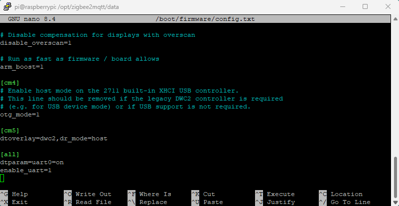

  5. L’interface série pour la communication avec le RaspBee II doit être activée dans le config.txt.
    sudo nano /boot/firmware/config.txt
  6. Ajoutez l’entrée enable_uart=1 et enregistrez config.txt.

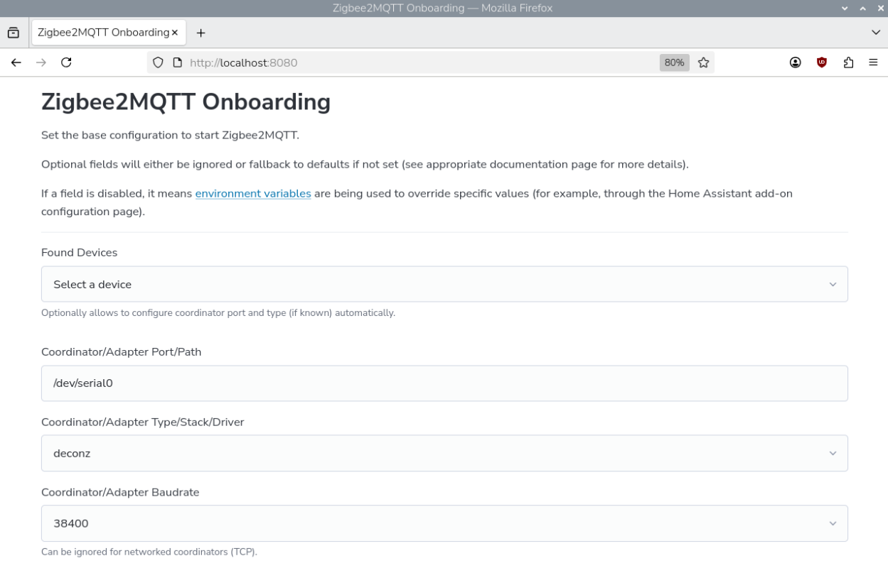

  8. Ouvrez le navigateur Web sur le Raspberry Pi et démarrez l’intégration de Zigbee2MQTT via l’adresse http://localhost:8080
    ou
    Démarrez l’intégration de Zigbee2MQTT via le Raspberry Pi à l’aide d’un navigateur Web externe à partir d’un PC ou d’un ordinateur portable:
    Méthode 1: http://raspberrypi:8080
    Méthode 2: [Raspberry_Pi_Hostname]:8080
    Méthode 3: [Raspberry_Pi_IP_Address]:8080
  9. Entrez le port de connexion /dev/serial0, le débit en bauds 38400 et l’adaptateur deconz. Adaptateur de sélection d’intégration RaspBee II

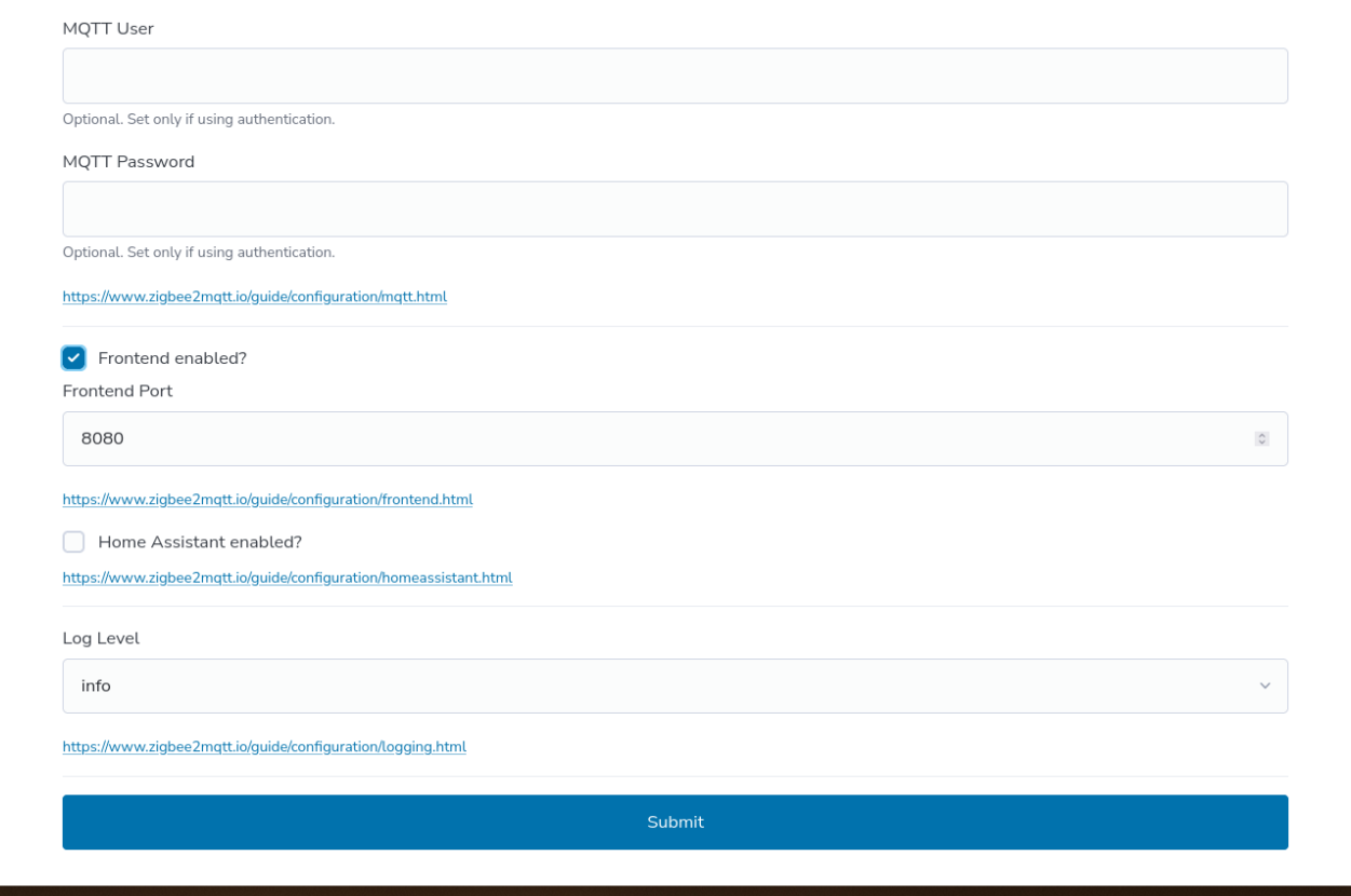

  10. Activez l’interface Zigbee2MQTT et cliquez sur « Soumettre ». Activer l’interface d’intégration de RaspBee II

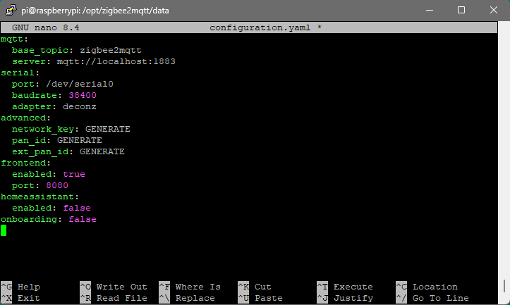

  9. Modifier le fichier de configuration configuration.yaml
    nano configuration.yaml
  10. Entrez le port de connexion préalablement déterminé, le débit en bauds 38400 et l’adaptateur deconz et enregistrez le fichier de configuration
    mqtt:
        base_topic: zigbee2mqtt
        server: mqtt://localhost:1883
    serial:
        port: /dev/serial0
        baudrate: 38400
        adapter: deconz
    advanced: zuvor bestimmten Anschlussport, die Baudrate "38400" sowie den Adapter "deconz" eintragen und die Konfigurationsdatei speichern
        log_level: info
        network_key: GENERATE
        pan_id: GENERATE
        ext_pan_id: GENERATE
    frontend:
        enabled: true
        port: 8080
    homeassistant:
        enabled: false
     onboarding: false
    Configuration de l’adaptateur RaspBee II

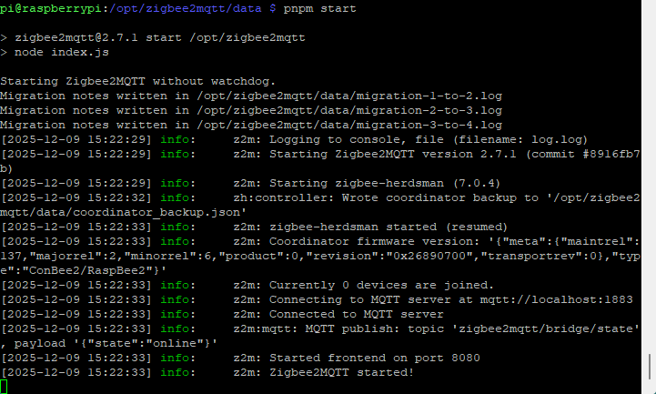

  11. Démarrez l’application Zigbee2MQTT. S’il est configuré correctement, aucun message d’erreur ne devrait apparaître.
    pnpm start
    Démarrage Zigbee2MQTT

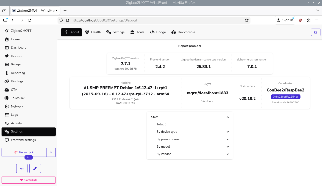

  12. Ouvrez le navigateur Web sur le Raspberry Pi et démarrez l’interface Zigbee2MQTT via l’adresse http://localhost:8080
    ou
    Démarrez l’interface Zigbee2MQTT avec un navigateur Web externe depuis un PC ou un ordinateur portable via le Raspberry Pi:
    Méthode 3: [Raspberry_Pi_IP_Address]:8080 Frontend Web Zigbee2MQTT
