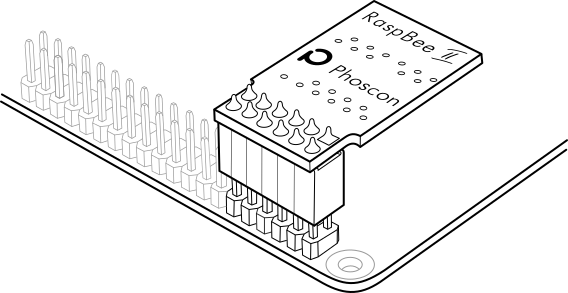

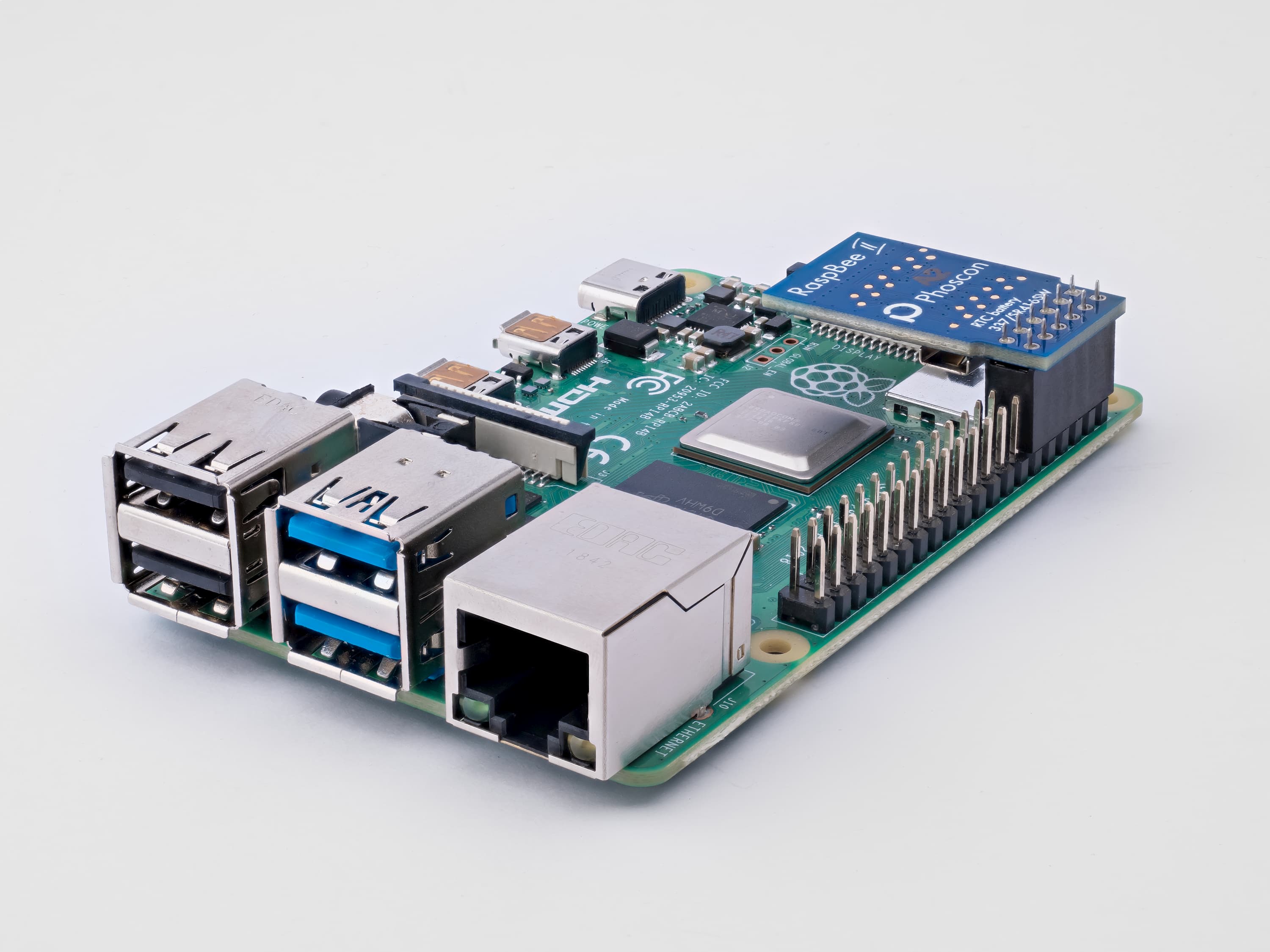

Der RaspBee II muss auf die Raspberry Pi Stiftleiste wie folgt aufgesetzt werden:
Wichtig: Der RaspBee II darf nicht versetzt aufgesteckt werden, da dies zur Beschädigung des Moduls führt!

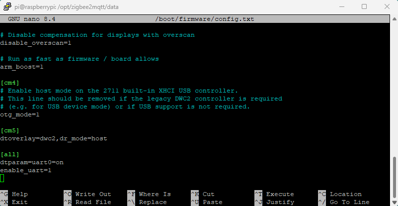

Die serielle Schnittstelle für die Kommunikation mit dem RaspBee II muss in der
config.txt
aktiviert werden.sudo nano /boot/firmware/config.txtDen Eintrag
enable_uart=1
hinzufügen undconfig.txt
speichern.

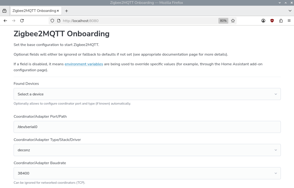

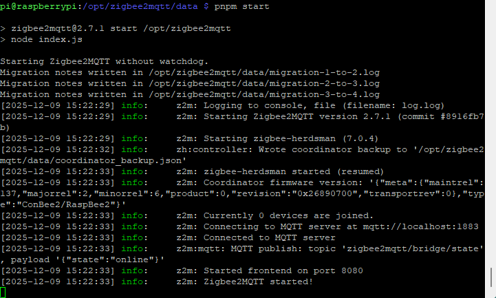

Konsole öffnen und den ersten Start von Zigbee2MQTT ausführen

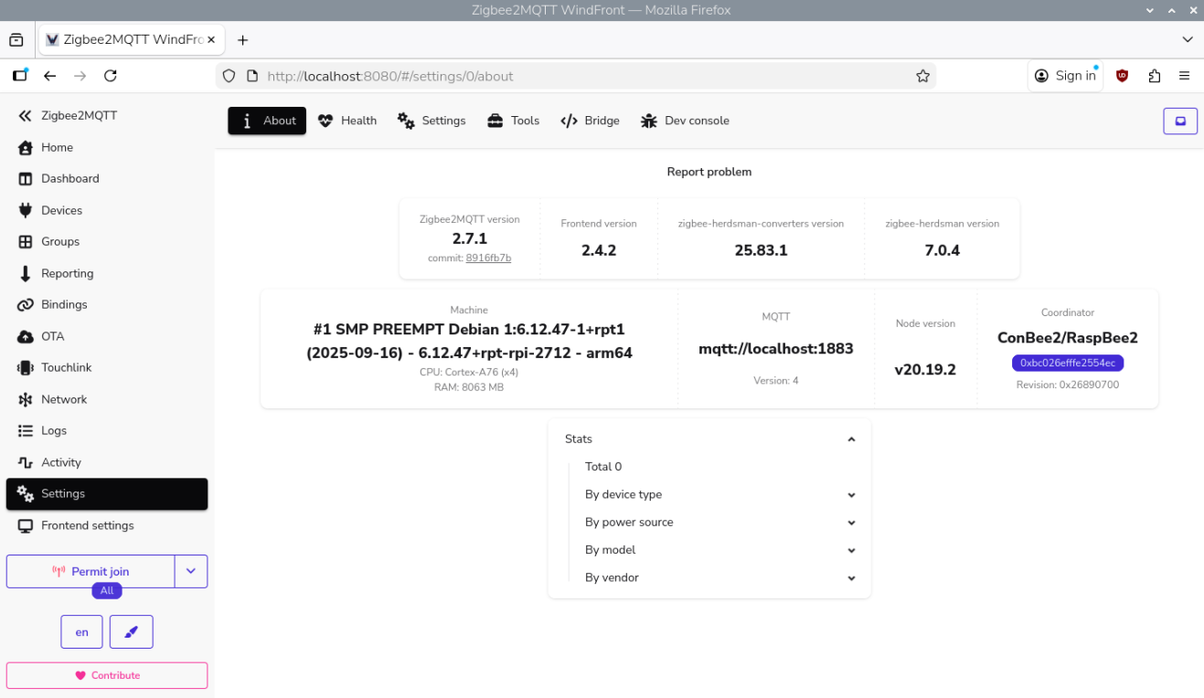

cd /opt/zigbee2mqtt pnpm startDen Webbrowser auf dem Raspberry Pi öffnen und über die Adresse http://localhost:8080 das Zigbee2MQTT-Onbording starten
oder
mit einem externen Webbrowser von PC oder Laptop aus über den Raspberry Pi das Zigbee2MQTT-Onbording beginnen:
Methode 1: http://raspberrypi:8080
Methode 2: [Raspberry_Pi_Hostname]:8080
Methode 3: [Raspberry_Pi_IP_Adresse]:8080Den Anschlussport
/dev/serial0
, die Baudrate38400
sowie den Adapterdeconz
eintragen

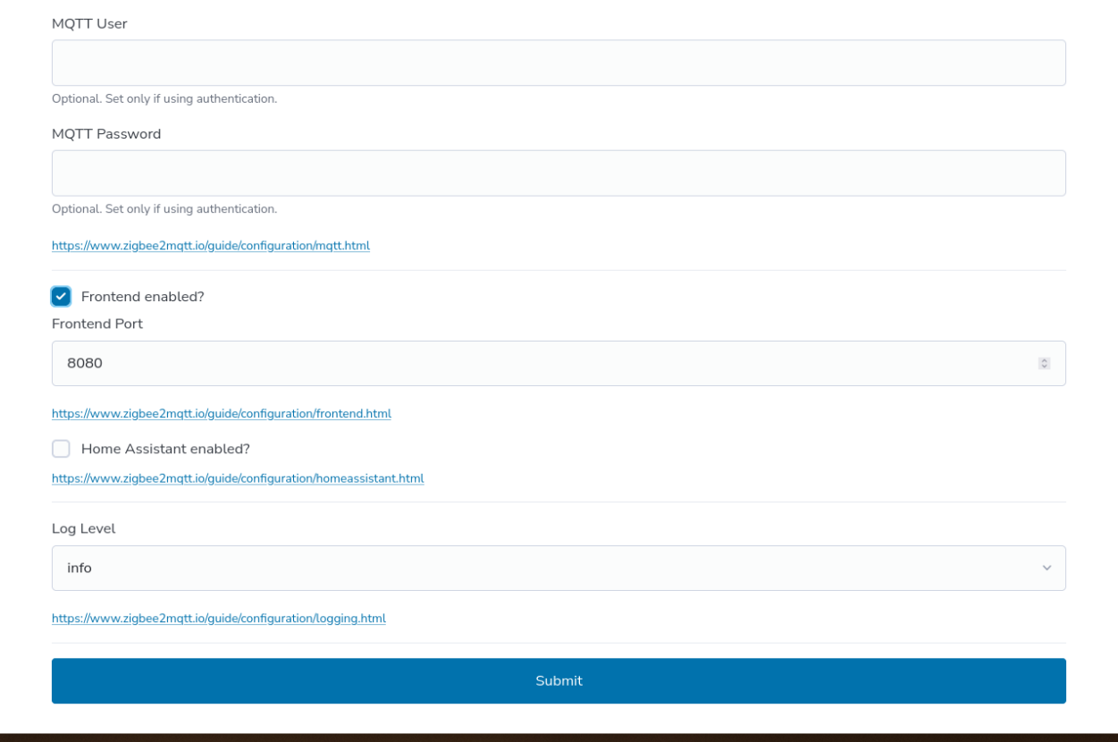

Zigbee2MQTT-Frontend aktivieren und auf
Submit
klicken
Nach ca. 30 Sekunden wird das Zigbee2MQTT-Frontend geladen
Nun können die ersten Zigbee Geräte über das Web-Frontend angelernt werden.

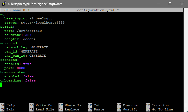

Den seriellen Anschlussport des RaspBee II bestimmen
ls -l /dev/serial0
Verzeichnis zur Konfiguration des Adapters öffnen
cd /opt/zigbee2mqtt/data/Konfigurationsdatei
configuration.yaml
bearbeitennano configuration.yamlDen zuvor bestimmten Anschlussport, die Baudrate
38400
eintragen und die Konfigurationsdatei speichernmqtt: base_topic: zigbee2mqtt server: mqtt://localhost:1883 serial: port: /dev/serial0 baudrate: 38400 adapter: deconz advanced: log_level: info network_key: GENERATE pan_id: GENERATE ext_pan_id: GENERATE frontend: enabled: true port: 8080 homeassistant: enabled: false onboarding: false
Die Anwendung Zigbee2MQTT starten. Bei korrekter Konfiguration dürfen keine Fehlermeldungen erscheinen.
pnpm start
Den Webbrowser auf dem Raspberry Pi öffnen und über die Adresse http://localhost:8080 das Zigbee2MQTT-Frontend starten
oder
mit einem externen Webbrowser von PC oder Laptop aus über den Raspberry Pi das Zigbee2MQTT-Frontend starten:
