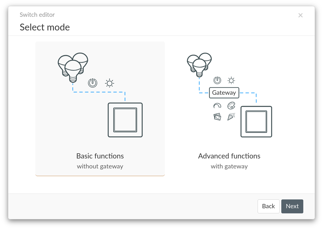

Contrôle des lumières Zigbee supplémentaires
Avec un bouton poussoir connecté, le Kobold peut contrôler d’autres lumières Zigbee.
Kobold change de mode dans l’éditeur de commutateur
La configuration s’effectue via l’éditeur de commutateur Phoscon App et est décrite sous Documentation de l’application Phoscon / Éditeur de commutateurs →.
