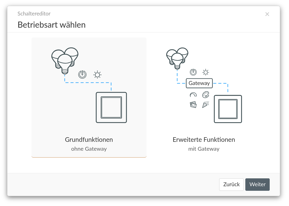

Mit einem angeschlossenen Taster kann der Kobold weitere Zigbee Lichter steuern.
Die Konfiguration erfolgt über den Phoscon App Schaltereditor und ist unter Phoscon App Dokumentation / Schaltereditor → beschrieben.

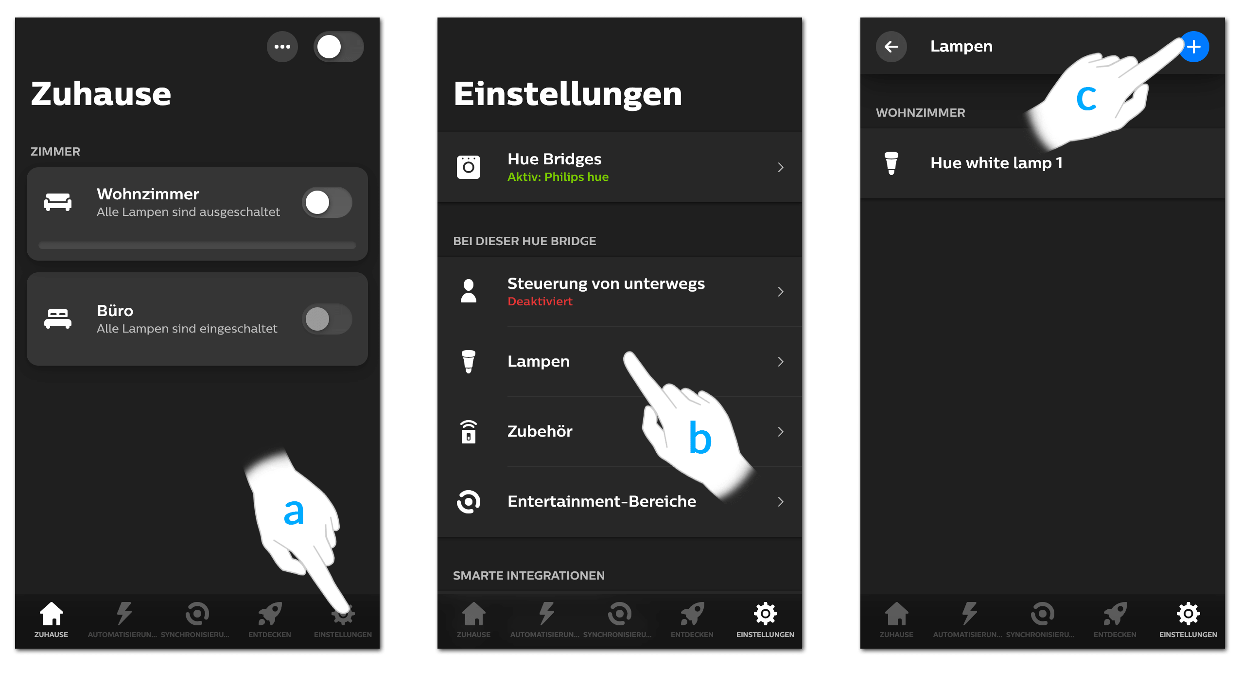

Philips Hue App öffnen
Um zur Gerätesuche zu gelangen
- Einstellungen
- Lampen
Suche starten.
Die Reset Taste auf der Rückseite des Kobolds 5 mal kurz drücken.
… der Kobold wird als dimmbares Licht hinzugefügt.

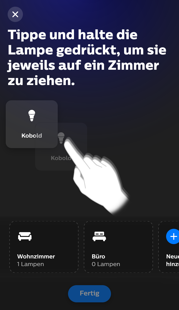

Den Kobold einem Zimmer zuordnen und das Anlernen ist abgeschlossen.

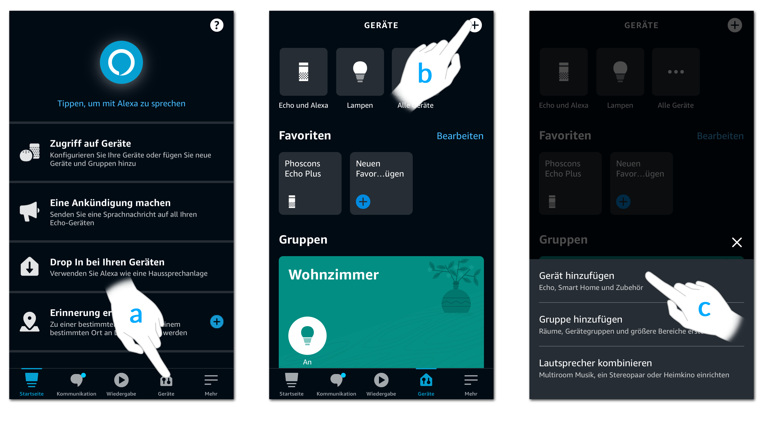

Amazon Alexa App öffnen
Neues Gerät hinzufügen
- Geräte
- Gerät hinzufügen

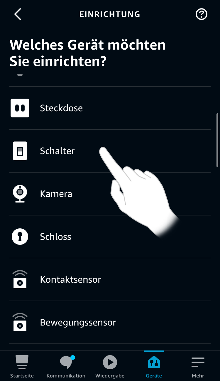

Kobold als Schalter anlernen. Bei der Marke
Sonstige
wählen und die Gerätesuche starten.

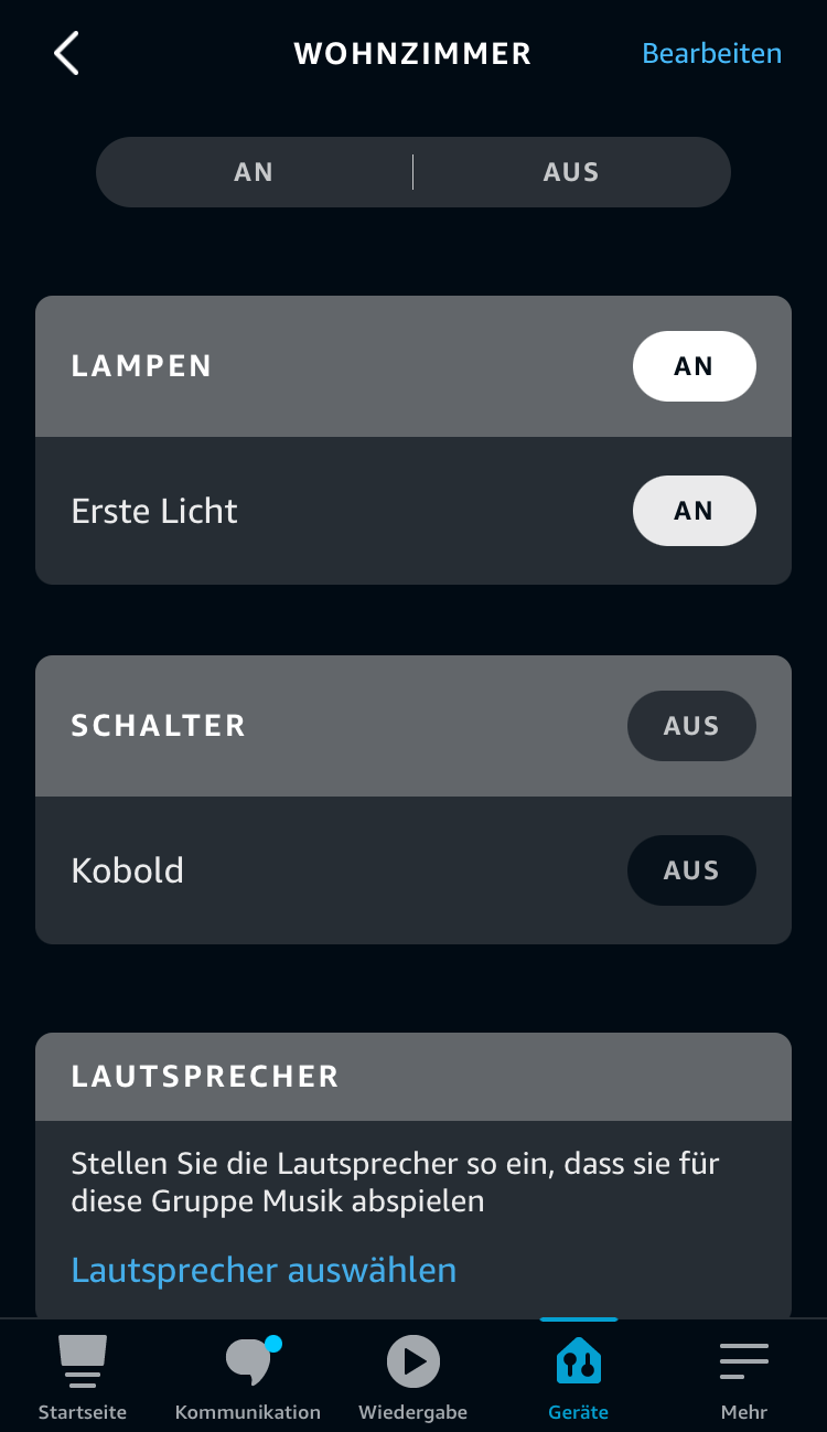

Abschließend den Kobold einer Gruppe hinzufügen um ihn gemeinsam mit anderen Geräten steuern zu können.
