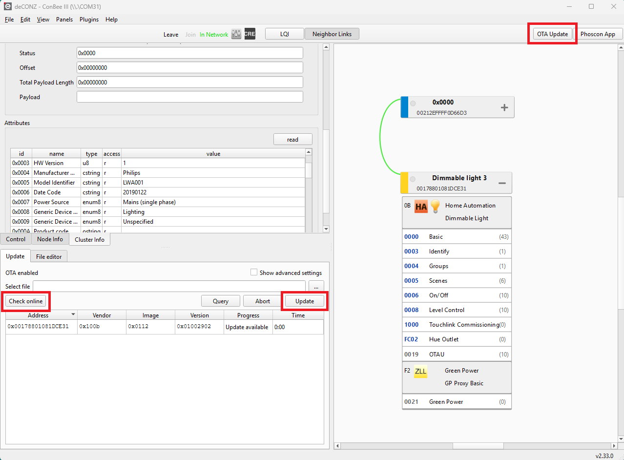

Appairer l’appareil Zigbee à mettre à jour au réseau Zigbee. Pour cela, dans deCONZ, ouvrir le panneau « Control » via l’onglet « Panels », sélectionner « Pairing » et activer « Enable permit join ». Le réseau reste ouvert pendant 60 secondes pour permettre l’appairage de nouveaux appareils Zigbee.
Ouvrir la boîte de dialogue OTA en appuyant sur le bouton correspondant.
Sélectionner l’appareil Zigbee.
Cliquer sur le bouton « Check Online » dans la boîte de dialogue OTA et patienter quelques secondes. deCONZ vérifie alors si un nouveau fichier OTA est disponible.
Dès que le statut passe de « No File » à « Update available », le processus OTA peut être lancé via le bouton « Update ». Les appareils Zigbee finaux en mode veille (comme les boutons-poussoirs, interrupteurs et capteurs) doivent souvent être réveillés manuellement par une pression sur un bouton pour que le processus de mise à jour puisse démarrer.
L’ensemble du processus de mise à jour peut prendre entre 10 et 30 minutes. Pendant ce temps, l’appareil Zigbee en cours de mise à jour ne doit pas être hors tension. Une fois la mise à jour réussie, l’appareil Zigbee redémarre automatiquement.
Terminé !

index.jsonse termine dès que l’on clique sur le bouton Check online. Cela déclenche également une requête OTA Image Notify Request vers les appareils Zigbee sélectionnés afin d’obtenir la version du firmware actuellement installée, le type d’image, etc. - Si une version de firmware plus récente est disponible pour l’appareil Zigbee, le statut « Update available » s’affiche dans la colonne de progression.
- Après avoir cliqué sur le bouton Update, la mise à jour est mise en file d’attente et devrait démarrer peu après.
- Les appareils Zigbee finaux en mode veille (capteurs, boutons, interrupteurs) doivent souvent être réveillés manuellement en appuyant sur un bouton ou une action similaire.
- Après le premier téléchargement du fichier
index.json, les mises à jour s’affichent également pour d’autres appareils Zigbee, à condition que le type d’image et le code fabricant soient connus. De nombreux appareils Zigbee interrogent régulièrement le serveur OTA (par exemple les appareils Philips Hue). - Les fichiers de firmware déjà existants ne sont pas téléchargés à
nouveau, car tous les fichiers locaux sont indexés au moyen de leur
somme de contrôle SHA-512 et comparés au SHA-512 présent dans le fichier
index.json. - Actuellement, seules les mises à niveau (upgrades) sont prises en charge. Pour les retours à une version antérieure (downgrades), il faut au préalable sélectionner manuellement un fichier présent sur le disque dur ou le stockage de l’appareil. À l’avenir, cette possibilité sera ajoutée à l’interface utilisateur de deCONZ afin de pouvoir choisir la version du firmware dans une liste.
