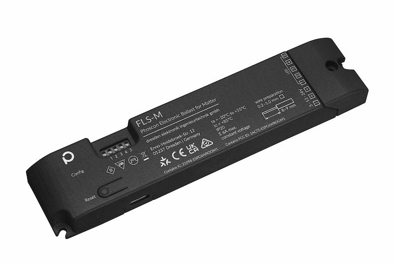

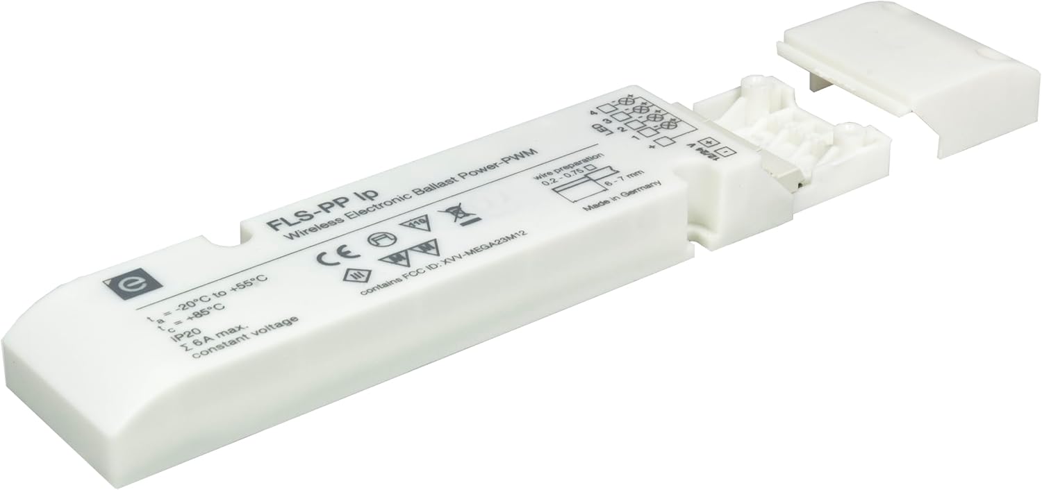

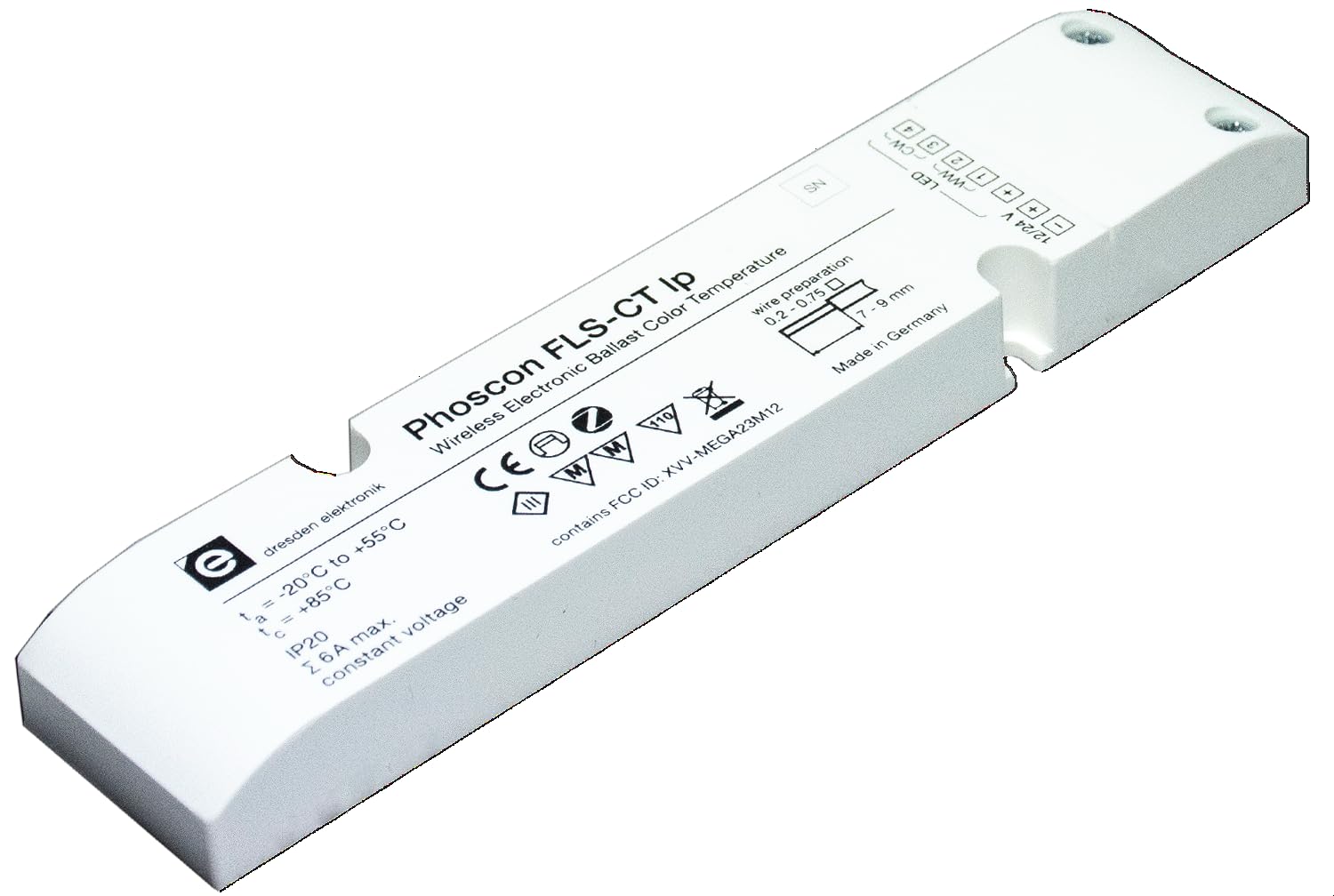

| Merkmal | FLS-PP | FLS-CT | FLS-M |
| Ansicht | ![]() |
| Hersteller | dresden elektronik | dresden elektronik | dresden elektronik |
| Funkstandard | Zigbee Light Link | Zigbee Light Link | Matter über WiFi, Zigbee 3.0 |
| LED-Kompatibilität | RGB, RGBW, Einfarbig | CCT | RGB, RGBW, RGB+CCT, Einfarbig, CCT, adressierbare LEDs |
| Einzeladressierbare LEDs | Nein | Nein | Ja |
| Kanäle | 3 (RGB), 4 (RGBW) | 2 (CCT) | Bis zu 5 Kanäle mit beliebiger Verteilung |
| Maximale Leistung | 144W bei 24V | 144W bei 24V | 144W bei 24V |
| Spannung | 12V, 24V DC | 12V, 24V DC | 5V, 12V, 24V DC |
| Konfiguration | Über Zigbee-Gateway/App, kein physischer Schalter | Über Zigbee-Gateway/App, kein physischer Schalter | DIP-Schalter am Gerät, USB-C für Web-Konfigurator, Matter-Setup, über Zigbee-Gateway/App |
| Smart Home-Kompatibilität | Zigbee Gateway, ZLL | Zigbee Gateway, ZLL | Matter (Apple, Google, Amazon), Zigbee 3.0 Gateway |
| Grundfunktionen | An, Aus, Dimmen, Farbe, Szenen | An, Aus, Dimmen, CCT, Szenen | An, Aus, Dimmen, Farbe, CCT, Szenen |
| Effekte / Animationen | Nein | Nein | Ja (einzeladressierbare LEDs) |
| Bauform | 141x30x13 mm | 141x30x13 mm | 142x32,6x14,7 mm |
| Besonderheiten | Bewärtes Zigbee-Modul | Für CCT-LED-Streifen optimiert | Matter- und Zigbee-Support, Unterstützung klassischer und einzeladdressierbarer LEDs, Dim-To-Warm, Animationen, Einsatz robuster Federkraftklemme |
| Kaufen | Amazon.de | Amazon.de | Übersicht |
FLS‑M im Detail
In seinem ausführlichen YouTube-Video erklärt Daniel von SmartHome yourself den FLS-M LED-Controller.
- Vorstellung der Hardware & Überblick der technischen Daten
- Unterschiede zu klassischen LED-Controllern
- Weboberfläche & lokale Konfiguration
- Zigbee-Integration in Home Assistant (per deCONZ)
- Erste Matter-Einblicke via Web
- Einsatz von adressierbaren LEDs (WS281x) & Layer-System
- Effekte, Helligkeit, Farbsteuerung und Beispielanimationen
- Import und Export von Konfigurationen, OTA-Updates & Debug-Modus

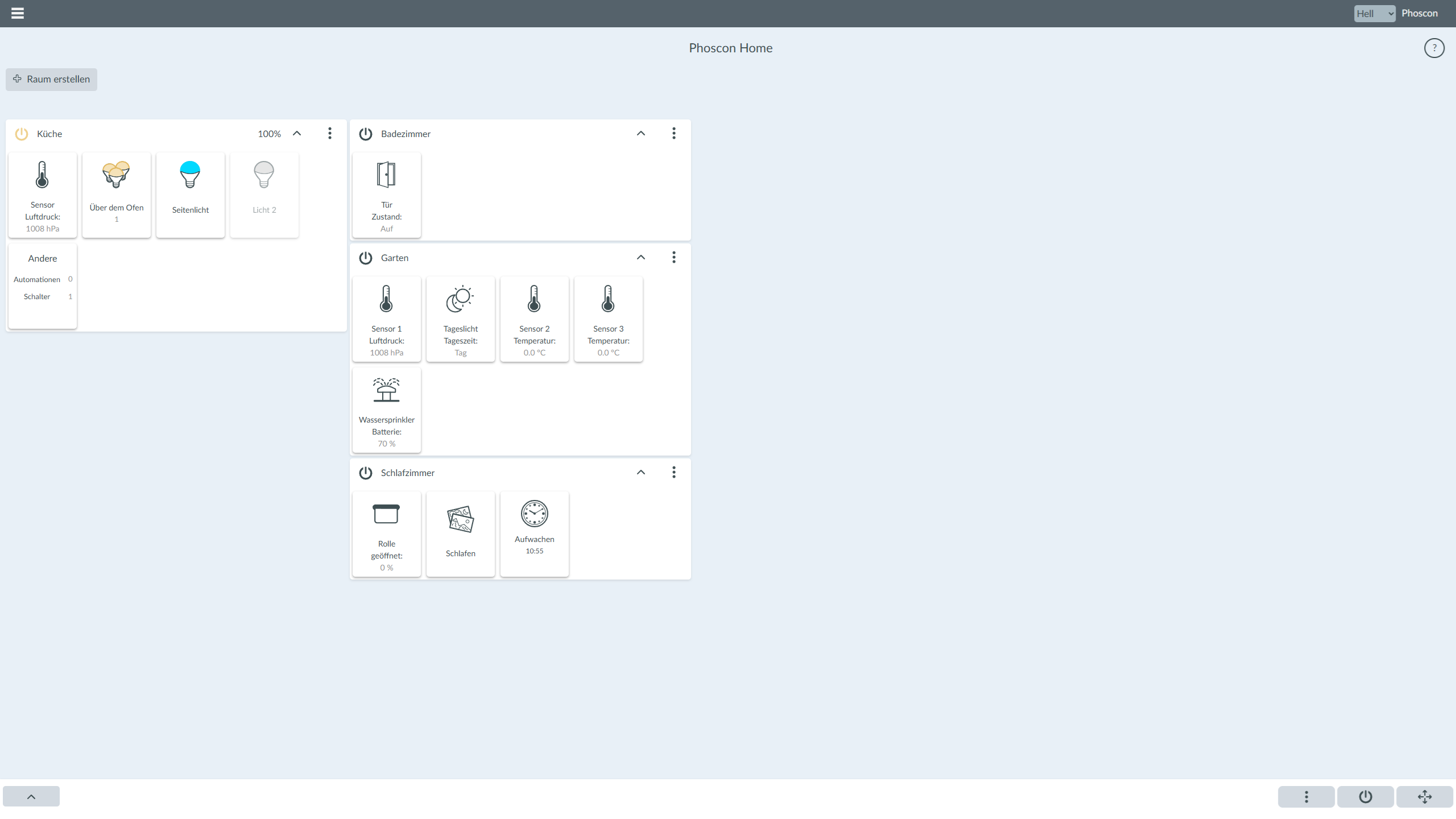

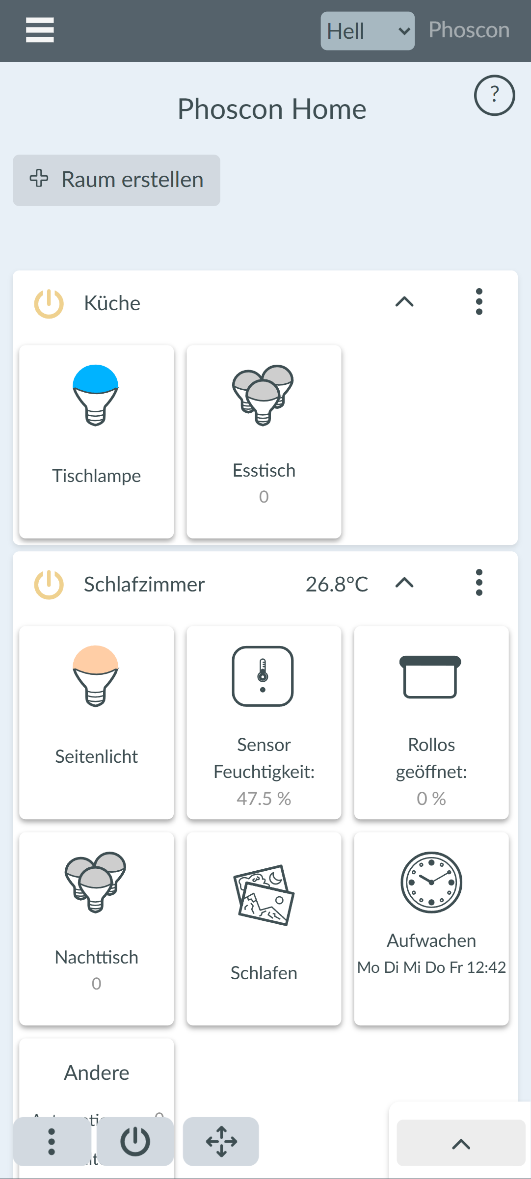

Phoscon Home - Das neue Dashboard-Design
Unser überarbeitetes Dashboard setzt auf klare Strukturen und direkte Gerätesteuerung - hier die wichtigsten Features im Überblick:
Konzept
- Gruppen sind nun Bestandteile von Räumen. Dies spiegelt die Organisation eines Netzwerk in der Realität wieder (Gebäude, Wohnung, Zimmer, Räume)
Raumverwaltung
- Zentrale Übersicht: Alle Räume mit zugeordneten Geräten auf einen Blick
- Flexible Hierarchie: Mehrere Untergruppen pro Raum möglich
- Eindeutige Zuordnung: Jedes Gerät gehört genau einem Raum
Übersichtsfunktionen
- Neuen Raum erstellen: Mit individueller Benennung
- Geräteleiste: Einfaches Aufklappen für Sensoren, Lampen, Steckdosen, Rollos & Thermostate
Kernfunktionen
- Gruppensteuerung: Alle Lampen eines Raumes gemeinsam schalten
- Zoom-Funktion: Räume auf-/zuklappen für fokussierte Ansicht
- Gerätesuche: Zigbee-Netzwerk für neue Geräte öffnen
- Dynamische Filter: Gerätekategorien isoliert anzeigen
- Globale Aktionen: Alle Lampen ausschalten + Neuanordnung von Räumen/Geräten
Einstellungen
- Raumindividualisierung: Name ändern + Sensorwerte in Kopfzeile anzeigen
- Aktionsverknüpfung: Lampen/Steckdosen mit Raum-Schalter verbinden
- Löschfunktion: Räume komplett entfernen
Raum-Details
- Untergruppen erstellen: Mehrgliedrige Raumstrukturen
- Elementverwaltung: Geräte/Szenen/Zeitsteuerungen/Automationen hinzufügen/entfernen
- Szenen-Editor: Direktzugriff für Lichtstimmungen
- Schalter-Konfiguration: Physische Taster integrieren
Neue übersichtliche Oberfläche
Konsequente Raumzentrierung + intuitive Hierarchien machen die Gerätesteuerung schneller als je zuvor. Die Drag & Drop-Funktionalität ermöglicht einfache individuelle Anpassungen, während komplexe Szenarien übersichtlich dargestellt werden.
Hier geht es zur vollständigen Dokumentation.
