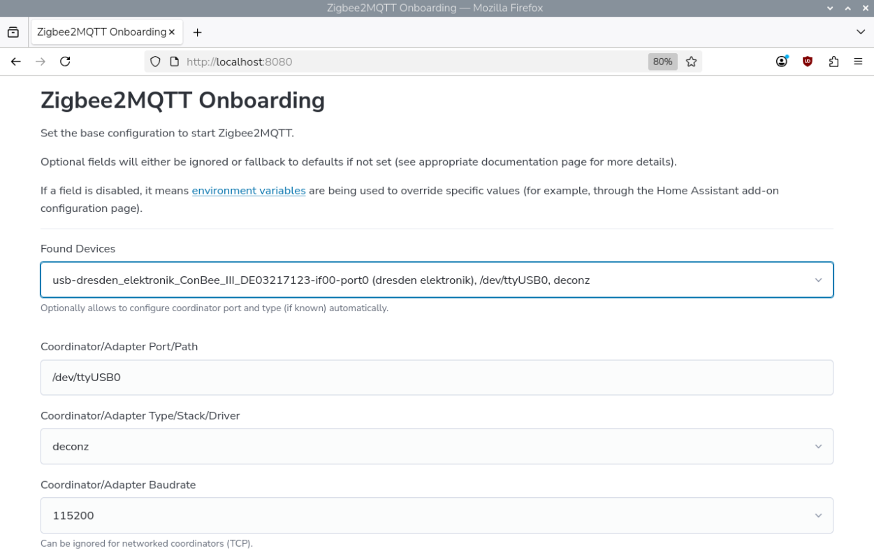

  5. Ouvrez le navigateur Web sur le Raspberry Pi et démarrez l’intégration de Zigbee2MQTT via l’adresse http://localhost:8080
    ou
    Démarrez l’intégration de Zigbee2MQTT via le Raspberry Pi à l’aide d’un navigateur Web externe à partir d’un PC ou d’un ordinateur portable:
    Méthode 1: http://raspberrypi:8080
    Méthode 2: [Raspberry_Pi_Hostname]:8080
    Méthode 3: [Raspberry_Pi_IP_Address]:8080

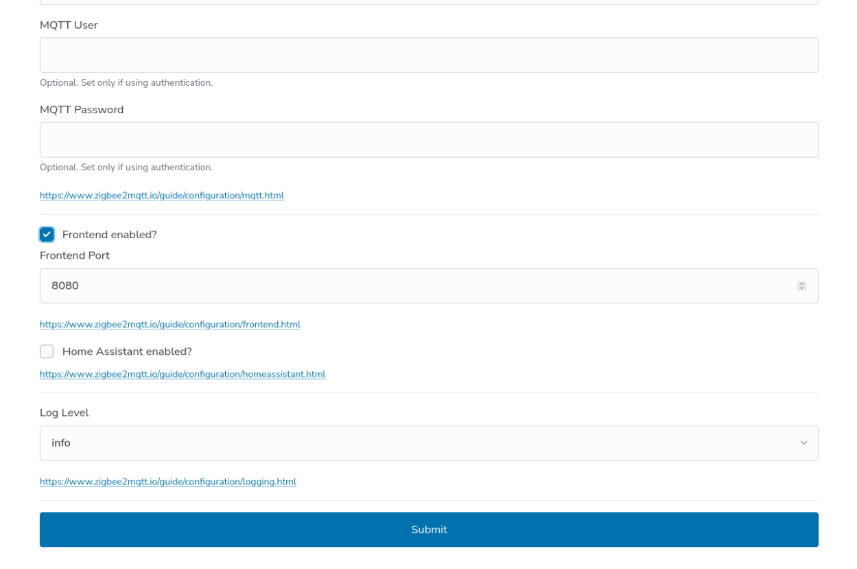

  6. Sélectionnez le « ConBee III » et vérifiez que le débit en bauds est « 115200 » et que l’adaptateur « deconz » est réglé Adaptateur de sélection d’intégration ConBee III
  7. Activez l’interface Zigbee2MQTT et cliquez sur «Soumettre». Activer l’interface d’intégration de ConBee III
  8. Après environ 30 secondes, l’interface Zigbee2MQTT sera chargée Frontend Zigbee2MQTT
