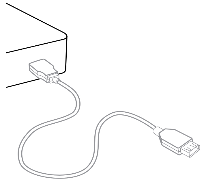

Für den optimalen Betrieb ist die Nutzung eines USB-Verlängerungs­kabels an einer USB 2.0 Buchse erforderlich.
ConBee III USB-Kabel
  • Verhindert Interferenzen mit Gehäuse und Peripherie
  • maximale Signal­reichweite für zuverlässige Steuerung
Hinweis
Verbindungs­probleme können auftreten, wenn der ConBee III direkt an die USB-Buchse angesteckt wird oder sich in der Nähe von USB 3.0 Geräten — wie externen Festplatten oder Speicher­sticks befindet.

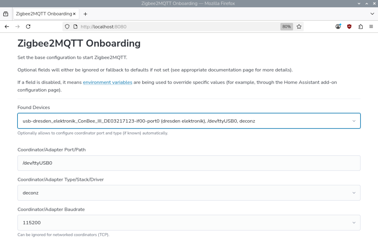

  5. Den Webbrowser auf dem Raspberry Pi öffnen und über die Adresse http://localhost:8080 das Zigbee2MQTT-Onbording starten
    oder
    mit einem externen Webbrowser von PC oder Laptop aus über den Raspberry Pi das Zigbee2MQTT-Onbording beginnen:
    Methode 1: http://raspberrypi:8080
    Methode 2: [Raspberry_Pi_Hostname]:8080
    Methode 3: [Raspberry_Pi_IP_Adresse]:8080
  6. Auswahl des ConBee III und Prüfung das Baudrate 115200 sowie Adapter deconz eingestellt ist ConBee III Onboarding Auswahl Adapter

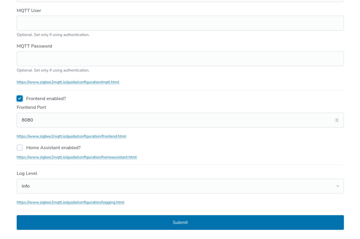

  7. Zigbee2MQTT-Frontend aktivieren und auf Submit klicken ConBee III Onboarding Frontend aktivieren
  8. Nach ca. 30 Sekunden wird das Zigbee2MQTT-Frontend geladen Zigbee2MQTT-Frontend

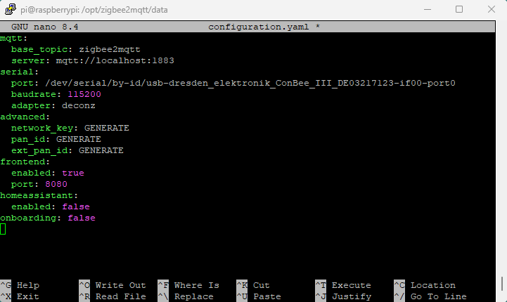

  1. Verzeichnis zur Konfiguration von Zigbee2MQTT öffnen
    cd /opt/zigbee2mqtt/data/
  2. Konfigurationsdatei configuration.yaml erstellen
    nano configuration.yaml
  3. Den zuvor bestimmten Anschlussport, die Baudrate 115200 sowie den Adapter deconz eintragen und die Konfigurationsdatei speichern
    Beispiel mit generischem Schnittstellennamen ttyUSB0:
    mqtt:
         base_topic: zigbee2mqtt
         server: mqtt://localhost:1883
    serial:
         port: /dev/serial/ttyUSB0
         baudrate: 115200
         adapter: deconz
    advanced:
         log_level: info
         network_key: GENERATE
         pan_id: GENERATE
         ext_pan_id: GENERATE
    frontend:
         enabled: true
         port: 8080
    homeassistant:
         enabled: false
    onboarding: false
    Beispiel mit definiertem ConBee III Gerätenamen: ConBee III Adapterkonfiguration

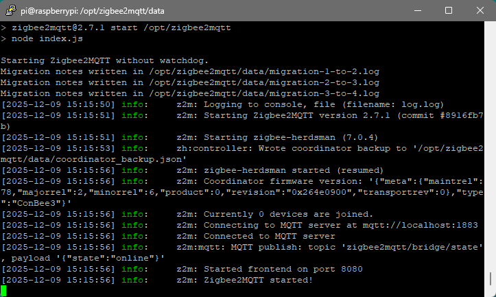

  4. Die Anwendung Zigbee2MQTT starten. Bei korrekter Konfiguration dürfen keine Fehlermeldungen erscheinen.
    pnpm start
    Zigbee2MQTT Start

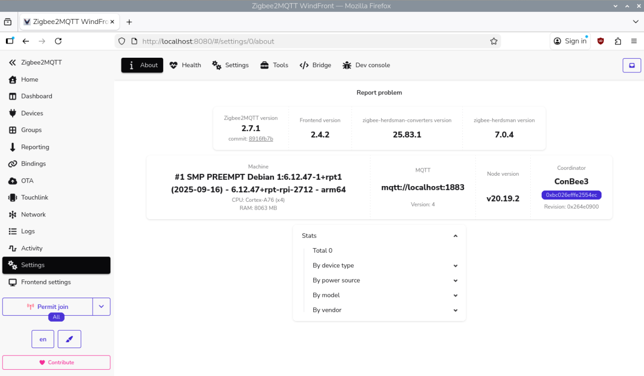

  5. Den Webbrowser auf dem Raspberry Pi öffnen und über die Adresse http://localhost:8080 das Zigbee2MQTT-Frontend starten
    oder
    mit einem externen Webbrowser von PC oder Laptop aus über den Raspberry Pi das Zigbee2MQTT-Frontend starten:
    Zigbee2MQTT Web-Frontend
Nun können die ersten Zigbee Geräte über das Web-Frontend angelernt werden.

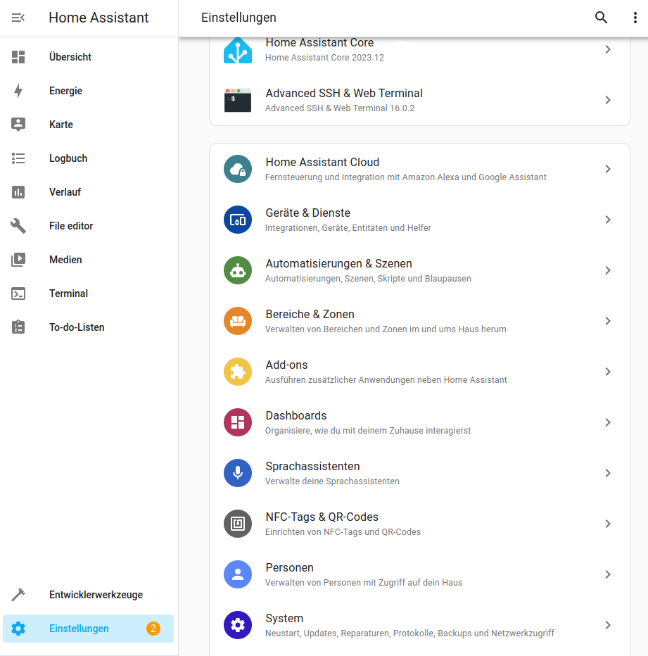

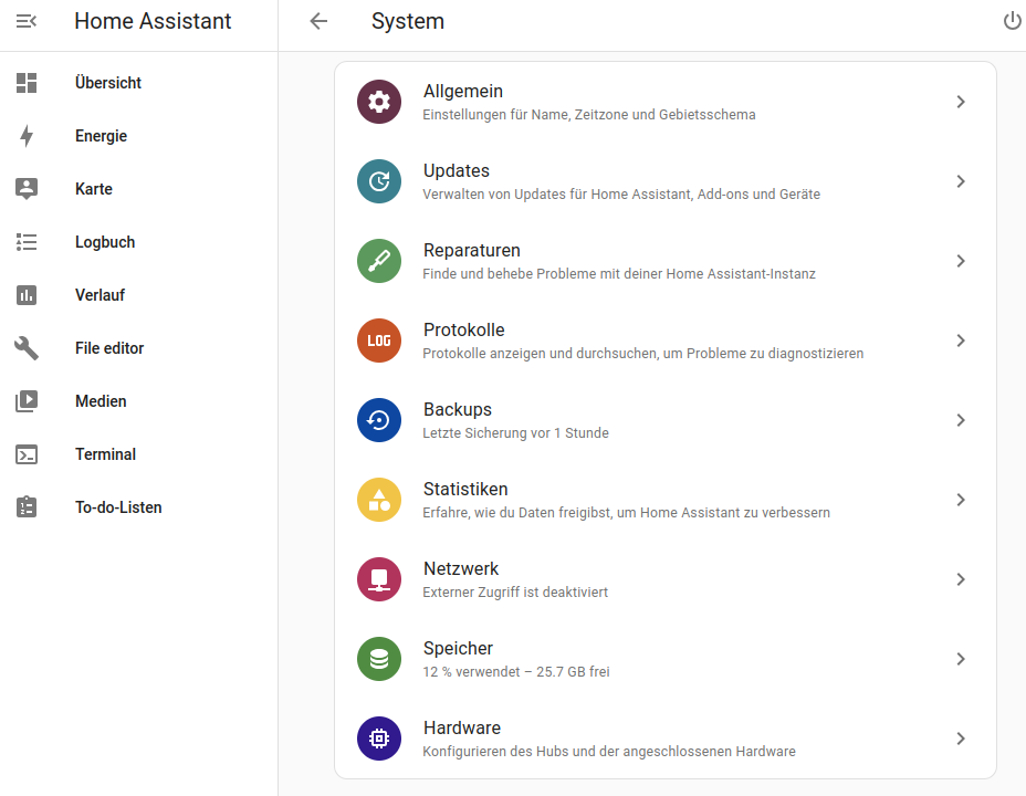

  1. Login in die Home Assistant Weboberfläche und den Menüpunkt Einstellungen öffnen.
    HA Einstellung

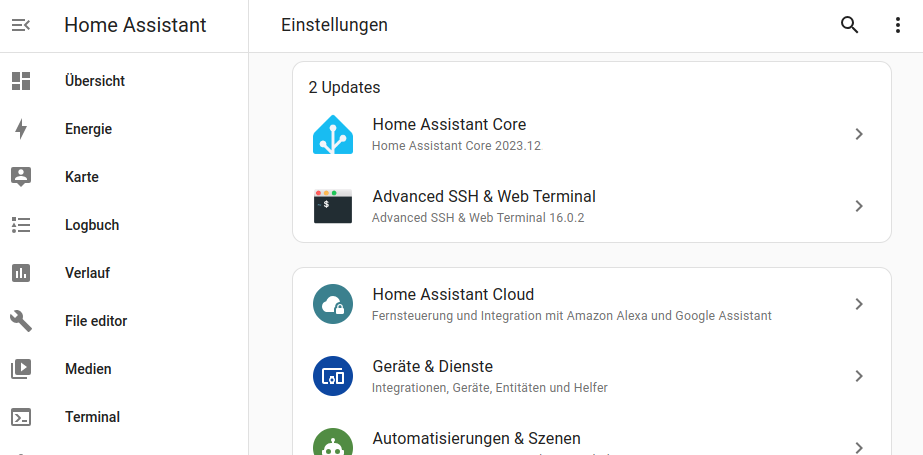

  2. Die Einstellungen zum System öffnen und den Abschnitt Updates wechseln.
    HA Einstellung System

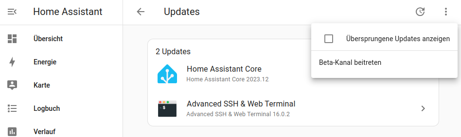

  3. Den Home Assistant Core Version auf 2023.12.0 oder höher aktualisieren.
    HA Core Version

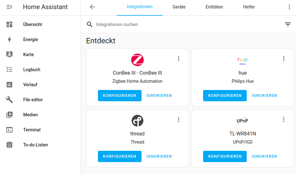

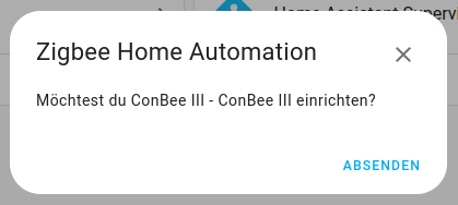

  5. Den Dienst ZHA suchen und hinzufügen.
    HA ZHA
  6. Die ZHA Integration konfigurieren und den ConBee III einrichten.
    HA ConBee III integrieren

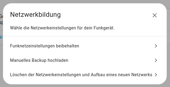

  7. Die Netzwerkbildung festlegen: Einstellungen beibehalten, Backup laden oder ein neues Netzwerk aufsetzen.
    HA Netzwerkbildung

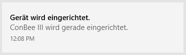

Windows 10 Installation
  1. USB-Treiber installieren
    Die Installation der Treiber erfolgt nach dem Anstecken des ConBee III automatisch. Dabei werden ggf. die Treiber aus dem Internet heruntergeladen. Alternativ können die notwendigen Treiber über die offizielle Herstellerwebseite https://ftdichip.com heruntergeladen werden.

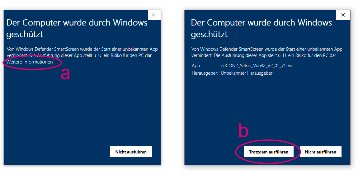

  4. Installation einer unbekannten App bestätigen
    1. Weitere Informationen auswählen.
    2. Die Installation der deCONZ Software über Trotzdem ausführen starten.
      Windows schützt den Computer

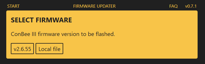

Update direkt im Webbrowser
Die Firmware des ConBee III kann im Webbrowser aktualisiert werden. Unterstützt werden Chrome, Edge, Opera und Firefox ab Version 151 (Firefox nur am Desktop).
  1. Den Online-Firmware-Updater öffnen ConBee 3 Webupdater
  2. ConBee III mit PC/Laptop verbinden
  3. Update durchführen
Fertig!

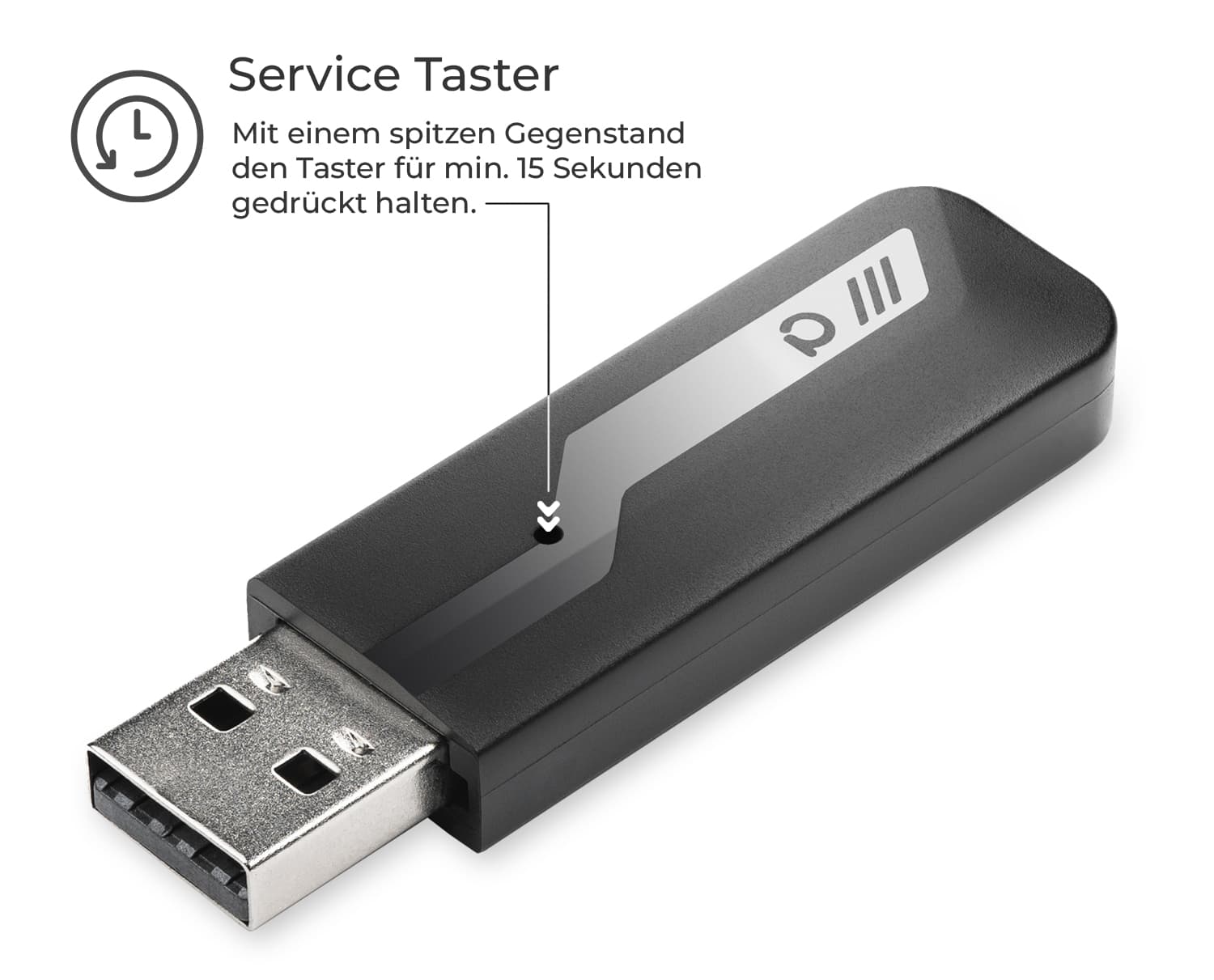

Werkseinstellungen
Der ConBee III kann mit Hilfe des integrierten Service-Tasters auf Werkseinstellungen zurückgesetzt werden.
Werkseinstellung
Folgende Parameter werden dabei auf Werkseinstellungen zurückgesetzt:
