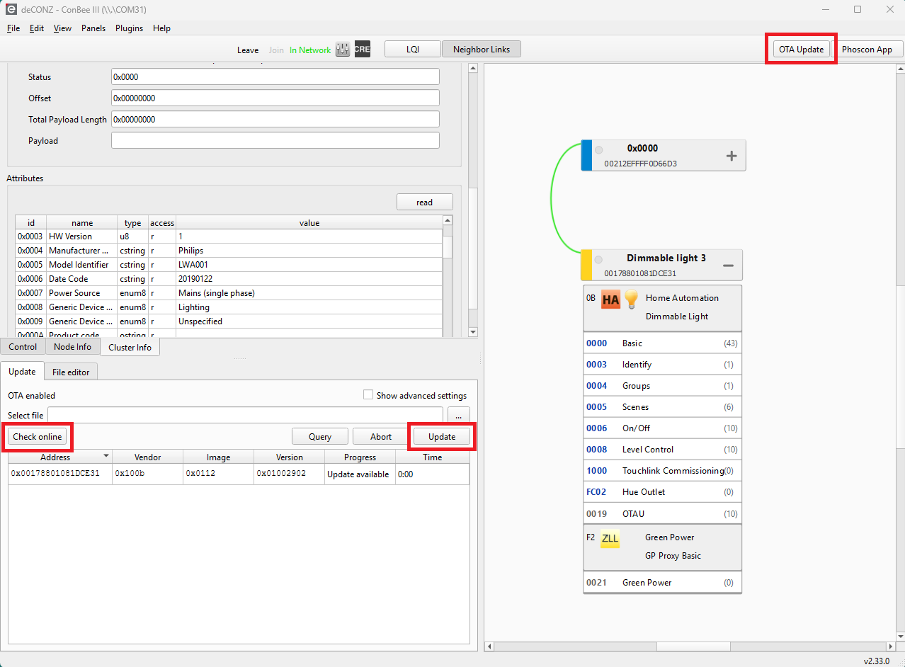

Das Zigbee-Gerät für das Firmware-Update am Zigbee-Netzwerk anlernen. Hierfür im deCONZ über das Register
Panels
das PanelControl
öffnen,Pairing
auswählen undEnable permit join
aktivieren. Das Netzwerk bleibt nun für 60 Sekunden offen, um neue Zigbee-Geräte anlernen zu können.OTA Dialog per Knopfdruck öffnen.
Das Zigbee-Gerät auswählen.
Den Button
Check Online
im OTA Dialog betätigen und einige Sekunden abwarten. deCONZ prüft nun, ob eine neue OTA-Datei verfügbar ist.Sobald der Status von
No File
zuUpdate available
wechselt, kann perUpdate
Button der OTA-Prozess gestartet werden. Schlafende Zigbee-Endgeräte wie Taster, Schalter und Sensoren müssen oft manuell per Tastendruck aufgeweckt werden, damit der Updatevorgang starten kann.Der gesamte Update-Prozess kann 10 bis 30 Minuten in Anspruch nehmen. Während dieser Zeit darf das zu aktualisierende Zigbee-Gerät nicht stromlos geschalten werden. Nach erfolgreichem Update startet sich das Zigbee-Gerät selbstständig neu.
