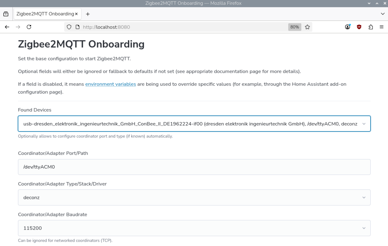

Methode 1: http://raspberrypi:8080
Methode 2: [Raspberry_Pi_Hostname]:8080
Methode 3: [Raspberry_Pi_IP_Adresse]:8080Auswahl des
ConBee II
und Prüfung das Baudrate115200
sowie Adapterdeconz
eingestellt ist

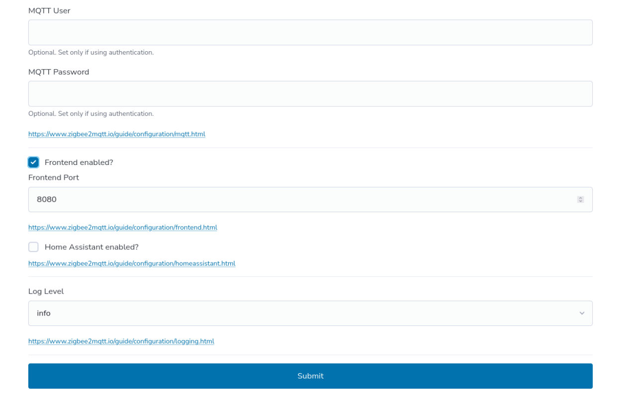

Zigbee2MQTT-Frontend aktivieren und auf
Submit
klicken

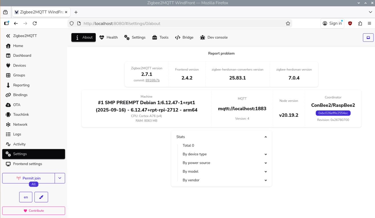

Nach ca. 30 Sekunden wird das Zigbee2MQTT-Frontend geladen
Nun können die ersten Zigbee Geräte über das Web-Frontend angelernt werden.

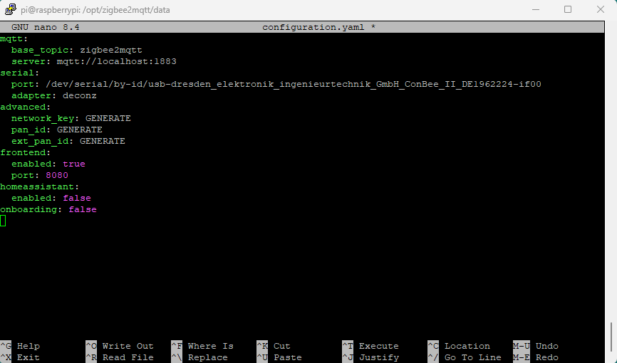

Verzeichnis zur Konfiguration von Zigbee2MQTT öffnen
cd /opt/zigbee2mqtt/data/Konfigurationsdatei
configuration.yaml
erstellennano configuration.yamlDen zuvor bestimmten Anschlussport, die Baudrate
115200
sowie den Adapterdeconz
eintragen und die Konfigurationsdatei speichernBeispiel mit generischem Schnittstellennamen ttyACM0:
mqtt: base_topic: zigbee2mqtt server: mqtt://localhost:1883 serial: port: /dev/serial/ttyACM0 baudrate: 115200 adapter: deconz advanced: log_level: info network_key: GENERATE pan_id: GENERATE ext_pan_id: GENERATE frontend: enabled: true port: 8080 homeassistant: enabled: false onboarding: falseBeispiel mit definiertem ConBee II Gerätenamen:

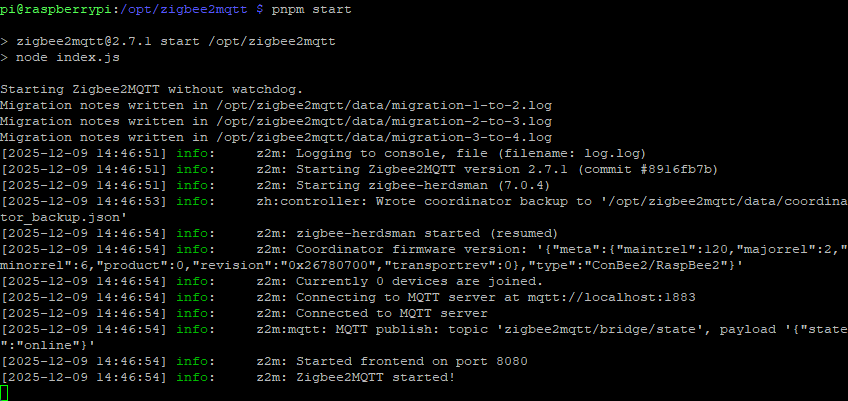

Die Anwendung Zigbee2MQTT starten. Bei korrekter Konfiguration dürfen keine Fehlermeldungen erscheinen.
pnpm start

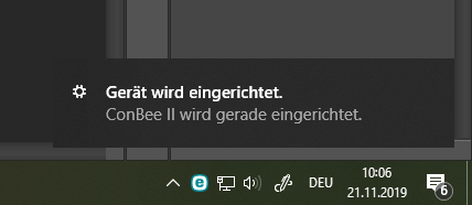

Die Installation der Treiber erfolgt nach dem Anstecken des ConBee II automatisch. Dabei werden ggf. die Treiber aus dem Internet heruntergeladen.

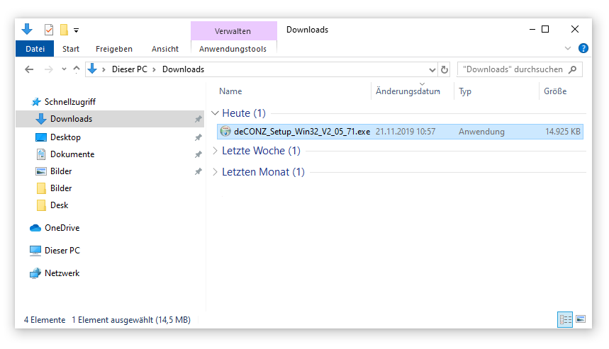

deCONZ herunterladen.
deCONZ Installation starten.
Unter
Downloads

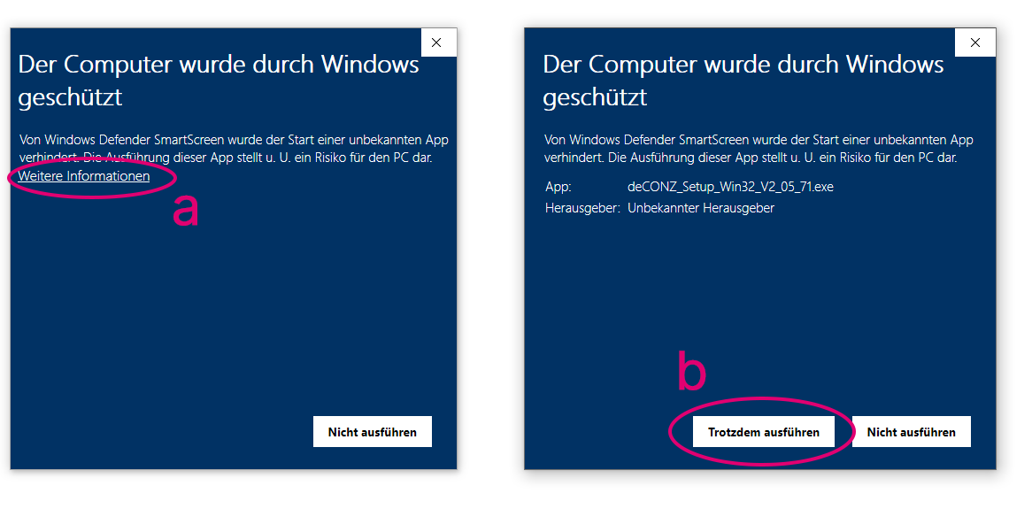

die deCONZ Setup .exe-Datei auswählen und ausführen.Installation einer unbekannten App bestätigen.
Weitere Informationen
auswählen.Die Installation der deCONZ Software über
Trotzdem ausführen
starten.

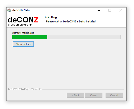

Im deCONZ Setup den Schritten der Installation folgen.

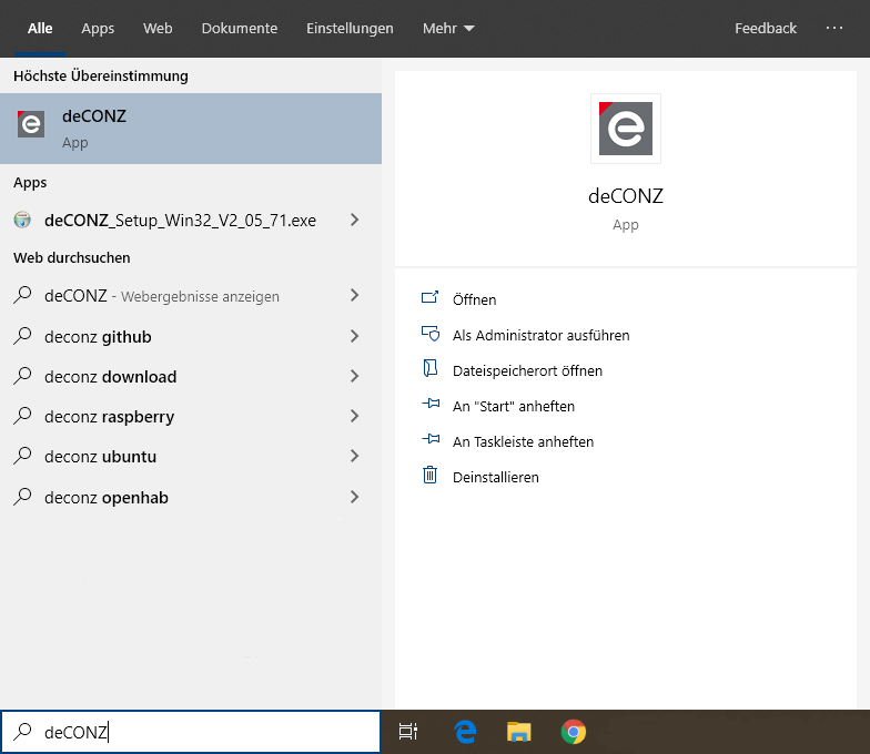

deCONZ über das Suchfeld in der Windows Taskleiste starten.
Unter Downloads die deCONZ Setup .exe-Datei auswählen und ausführen.
Trotzdem ausführen
starten.
