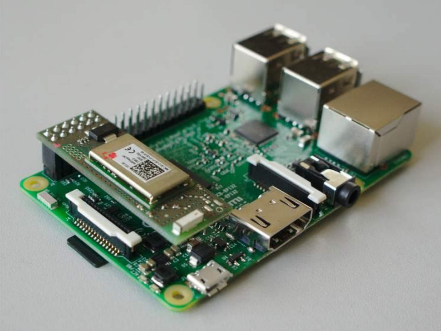

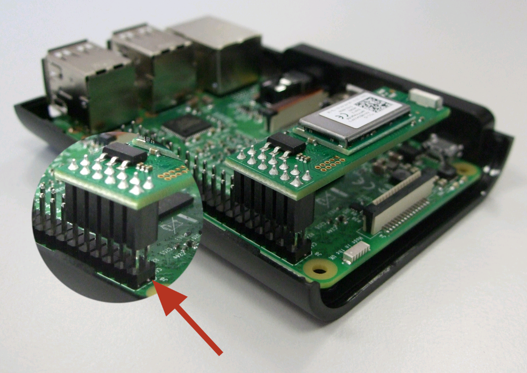

Der RaspBee muss auf die Raspberry Pi Stiftleiste wie folgt aufgesetzt werden:
Wichtig: Der RaspBee darf nicht versetzt aufgesetzt werden, da dies zur Beschädigung des Moduls führt!

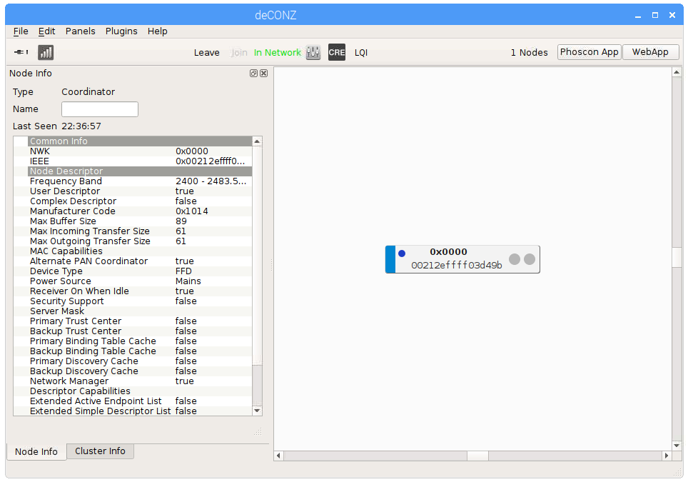

Nach der Installation kann deCONZ über das Applikationsmenü gestartet werden.
Nun können die ersten Zigbee Geräte über die Phoscon App angelernt werden. Weitere Informationen hierzu gibt es in der Phoscon App Dokumentation.
