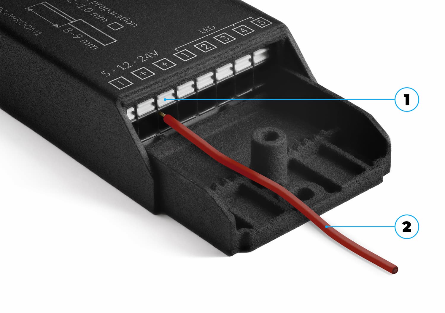

Anschlussklemme
Wie schließe ich die Kabel richtig an die Federkraftklemme an?
eindrähtige Leiter können einfach mit etwas Kraft in die schwarze Kabelöffnung geschoben werden
bei feindrähtigen Leitern (unverzinnt, keine Adernendhülse) muss gleichzeitig der weiße Federkontakt mit z.B. einem schmalen Schraubendreher gedrückt werden
zum Lösen des Leiters ist ebenfalls der weiße Federkontakt (1) zu drücken und der Leiter (2) herauszuziehen
Anschlussklemme

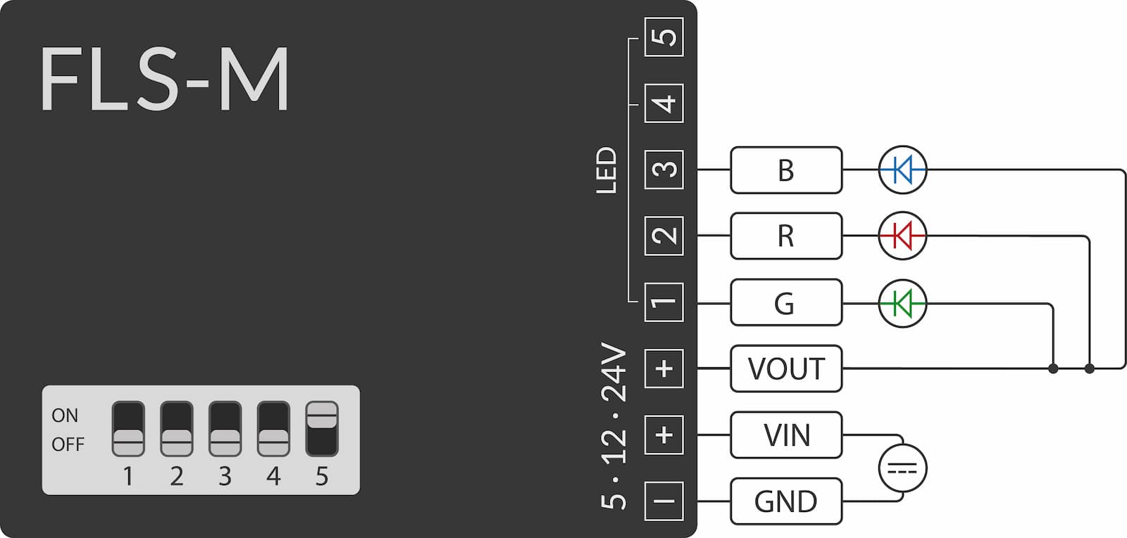

RGB LED-Streifen anschließen
die Kabel zum Anschluss müssen folgenden technischen Bedingungen genügen und gemäß dieser Beschreibung angeschlossen werden
die Farbkanäle des LED-Streifens müssen an den richtigen Kanal der FLS-M angeschlossen werden. Das folgende Schaltbild zeigt die Anschlussbelegung. Dabei gilt: GND = Netzteil Masse, VIN = Netzteil Betriebsspannung, VOUT = LED-Streifen Betriebsspannung
der FLS-M müssen mit setzen des DIP-Schalters der angeschlossene Typ des RGB LED-Streifens mitgeteilt werden. Der DIP-Schalter ist auf der Oberseite des Gehäuses erreichbar. Es kann ein schmaler Schraubendreher zum setzen des Schalters genutzt werden
die FLS-M meldet sich in der Matter App als eine Leuchte an

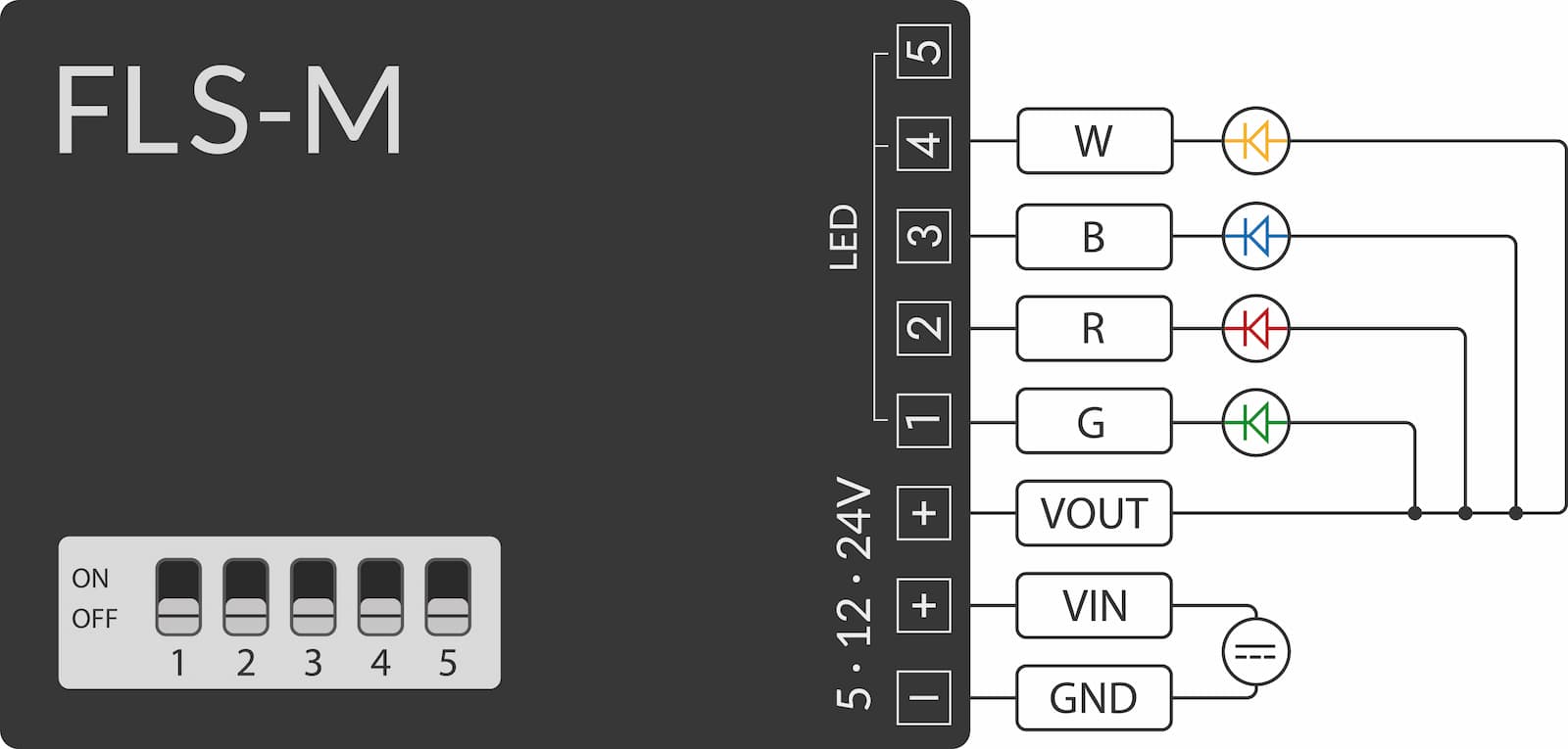

RGBW LED-Streifen anschließen
die Farbkanäles des LED-Streifen müssen an den richtigen Kanal der FLS-M angeschlossen werden. Das folgende Schaltbild zeigt die Anschlussbelegung. Dabei gilt: GND = Netzteil Masse, VIN = Netzteil Betriebsspannung, VOUT = LED-Streifen Betriebsspannung
der FLS-M müssen mit setzen des DIP-Schalters der angeschlossene Typ des RGBW LED-Streifens mitgeteilt werden. Der DIP-Schalter ist auf der Oberseite des Gehäuses erreichbar. Es kann ein schmaler Schraubendreher zum setzen des Schalters genutzt werden

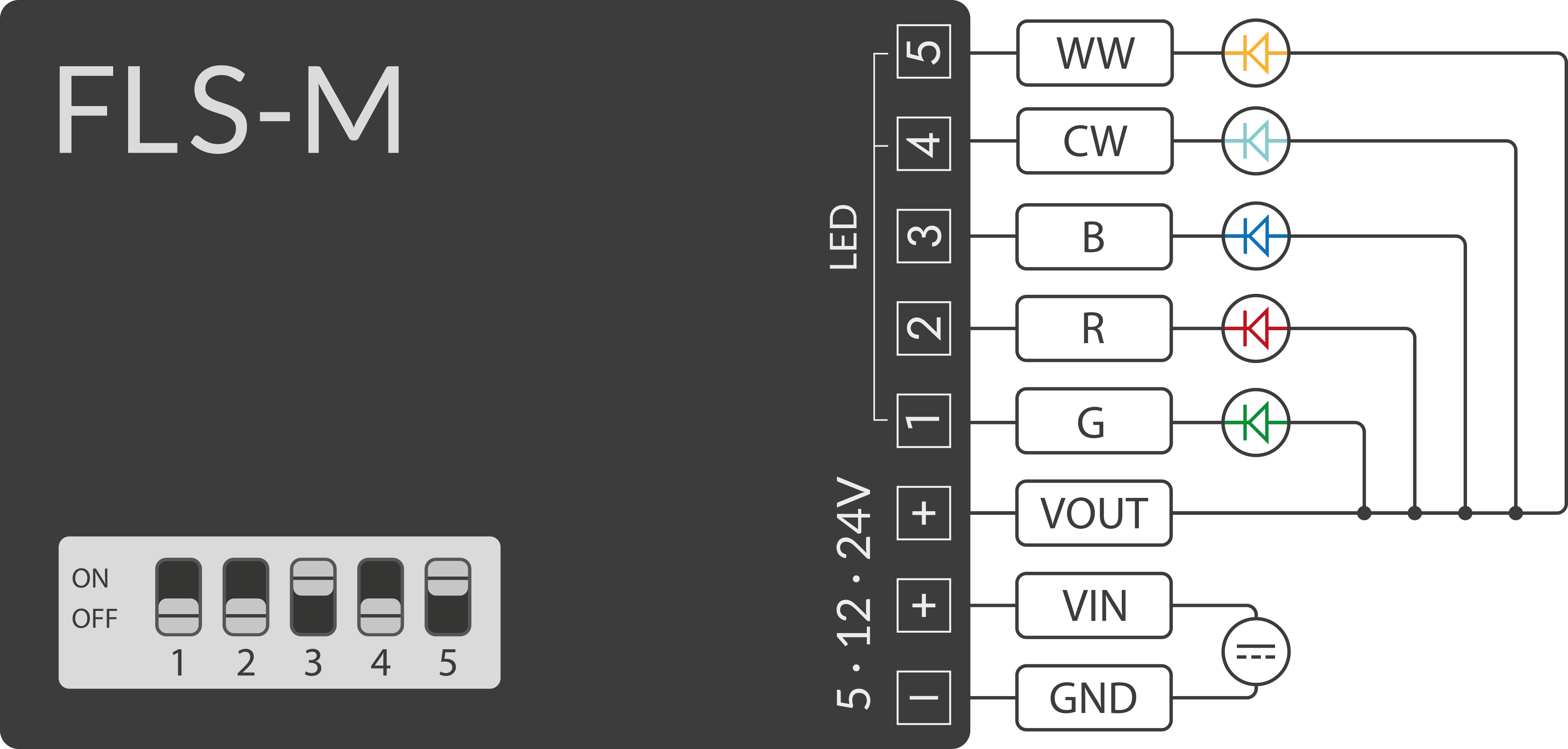

Getrennter Weisskanal
der FLS-M müssen mit setzen des DIP-Schalters der angeschlossene Typ des RGB+CCT LED-Streifens mitgeteilt werden. Der DIP-Schalter ist auf der Oberseite des Gehäuses erreichbar. Es kann ein schmaler Schraubendreher zum setzen des Schalters genutzt werden
die FLS-M meldet sich in der Matter App mit zwei Leuchten an
der Weisskanal kann unabhängig vom RGB-Kanal gesteuert werden

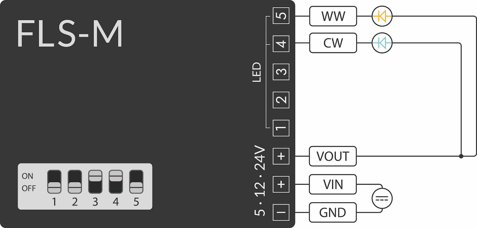

CCT LED-Streifen anschließen
die Weisskanäle des LED-Streifens müssen an den richtigen Kanal der FLS-M angeschlossen werden. Das folgende Schaltbild zeigt die Anschlussbelegung. Dabei gilt: GND = Netzteil Masse, VIN = Netzteil Betriebsspannung, VOUT = LED-Streifen Betriebsspannung
der FLS-M müssen mit setzen des DIP-Schalters der angeschlossene Typ des CCT LED-Streifens mitgeteilt werden. Der DIP-Schalter ist auf der Oberseite des Gehäuses erreichbar. Es kann ein schmaler Schraubendreher zum setzen des Schalters genutzt werden

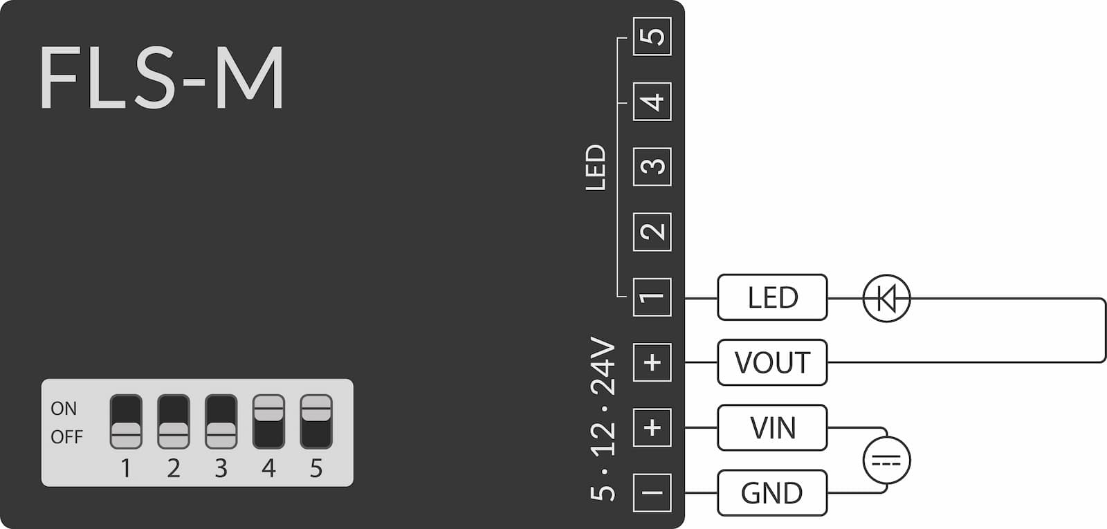

Einfarbigen LED-Streifen anschließen
Einheitliche Steuerung
der LED-Streifen kann an jeden Kanal der FLS-M angeschlossen werden. Das folgende Schaltbild zeigt eine mögliche Anschlussbelegung. Dabei gilt: GND = Netzteil Masse, VIN = Netzteil Betriebsspannung, VOUT = LED-Streifen Betriebsspannung
der FLS-M müssen mit setzen des DIP-Schalters der angeschlossene Typ des einfarbigen LED-Streifens mitgeteilt werden. Der DIP-Schalter ist auf der Oberseite des Gehäuses erreichbar. Es kann ein schmaler Schraubendreher zum setzen des Schalters genutzt werden
werden mehrere einfarbige LED-Streifen angeschlossen, so leuchten diese alle identisch

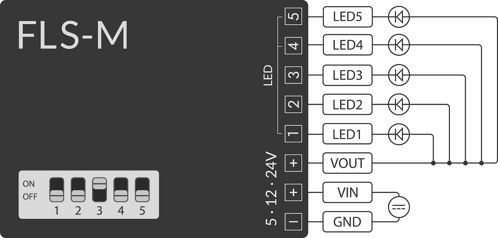

Unterschiedliche Steuerung
die FLS-M meldet sich in der Matter App mit fünf Leuchten an
jeder einfarbige LED-Streifen ist einzeln steuerbar

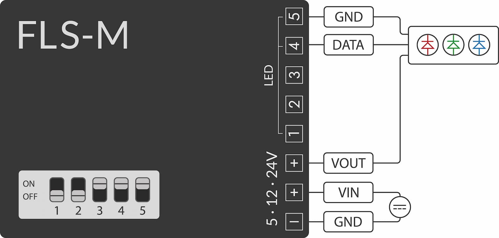

Einzeladressierbaren LED-Streifen anschließen
die Datenleitung des LED-Streifen müssen an den Steuerkanal der FLS-M angeschlossen werden. Das folgende Schaltbild zeigt die Anschlussbelegung. Dabei gilt: GND = Netzteil Masse, VIN = Netzteil Betriebsspannung, VOUT = LED-Streifen Betriebsspannung
falls der LED-Streifen eine Backup-Leitung besitzt, so kann diese entweder offen gelassen oder zusammen mit der Datenleitung an den Steuerkanal angeschlossen werden
der FLS-M müssen mit setzen des DIP-Schalters der angeschlossene Typ des einzeladressierbaren LED-Streifens mitgeteilt werden. Der DIP-Schalter ist auf der Oberseite des Gehäuses erreichbar. Es kann ein schmaler Schraubendreher zum setzen des Schalters genutzt werden
der angeschlossene einzeladressierbare LED-Streifen verhält sich dabei wie ein klassischer LED-Streifen
Diese Konfiguration unterstützt bis zu 1024 einzeladressierbare LEDs vom Typ WS2811, WS2812, WS2812B, WS2813 und WS2815. Davon abweichende Einstellungen müssen über den Config-Builder erstellt werden.

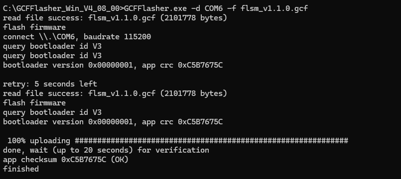

Die Firmware der FLS-M kann über verschiedene Wege aktualisiert werden.
- Update per USB-C: ab Version v1.0.0 möglich [ derzeit empfohlen ]
- Update per Zigbee: erst ab Version v1.1.0 möglich
- Update per Matter: erst für zukünftige Versionen möglich
Firmware-Historie
| Version | Status | Features |
| v1.0.0 | Release | Matter over WiFi Certified, Zigbee 3.0 Support |
| v1.1.0 | Beta | DimViaCurve, OpacityCurve, Animations, Zigbee 3.0 OTAU |

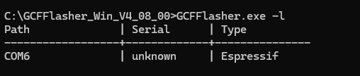

Update per USB-Schnittstelle direkt im Webbrowser
Den Online-Firmware-Updater öffnen
FLS-M per USB-C mit PC/Laptop verbinden
Update durchführen
Wenn der Update-Prozess komplett beendet ist, dann USB-C Kabel von der FLS-M entfernen
FLS-M mit Netzteil verbinden bzw. Netzteil anschalten

GCFFLasher per Terminal öffnen. Es muss in der Spalte
Path
eine COM-Port Nummer und in der SpalteType
der WertEspressif
angezeigt werden.
Den Prompt für das Beispiel mit COM-Port 6 eingeben:
GCFFlasher.exe -d COM6 -f flsm_v1.1.0.gcf
Fertig!
